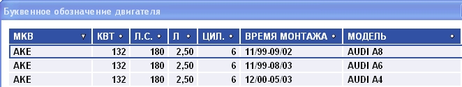

Итак, создадим шапку в теме, для того что бы новички типа меня не повторяли вопрос.
В данном случае речь будет идти о моторах 2,5TDi как V-образных так и рядных R5. Данные моторы встречаются как на А4 (* двигатель R5 никогда не ставился. поэтому речь о V2.5) и А6.
Т.к. как я с А6 чуть хуже знаком, то по этим моторам возможно чуть чуть будет больше инфо.
Первое, что надо знать - это КОД двигателя, его буквенное обозначение.
V6 2,5л коды AFB, AKE, AKN, AYM, BFC - по мнению многих, это очень "гавнистый" двигатель, и если есть возможность от машины с таким двигателем лучше отказатся.
V6 2,5л коды BAU, BCZ, BDG, BDH - существенно доработанные двигателя. Народ говорит что они надёжны, хотя впрочем на сегодняшний день ещё идёт дискуссия и этот пункт в процессе будет корректироваться :)
R5 2,5л коды ABP, AAT, AEL - моторы очень и очень хорошие. Проверены как С4 кузовом так и Бусами фольксваген LT. Встретив такой двигатель можно брать. *как и обещал про ауди А4 2002-03 годов чуть больше инфы - на данную машину такие двигателя не ставились, причина банальна... они не влезают, и мне лично крайне жаль.
Второе, что надо знать - какие и куда ставились.
мотор BDH
мотор BDG
мотор BCZ
мотор BAU
мотор AKN
мотор AKE
мотор AFB
