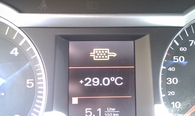

Добрый день. У меня авто AUDI A6 3,0 2007. Похоже та же история что у Вас. Сначала загорелся чек двигателя. Поехал на комп. сказали заслонка. Чек сбросили но он снова появился. потом несколько раз пропадал, появлялся в итоге появился и не пропадает. Сегодня появился новый чек. Квадратик с точечками внутри. Подскажи как и что делать. Спасибо. Если не трудно позвони. Тел +375296430812 Алексей.
Добавлено спустя 3 минуты 31 секунду:
Добрый день. У меня авто AUDI A6 3,0 2007. Похоже та же история что у Вас. Сначала загорелся чек двигателя. Поехал на комп. сказали заслонка. Чек сбросили но он снова появился. потом несколько раз пропадал, появлялся в итоге появился и не пропадает. Сегодня появился новый чек. Квадратик с точечками внутри. Смотри фото. Подскажи как и что делать. Спасибо. Если не трудно позвони. Тел +375296430812 Алексей.

Alexvai писал(а):Квадратик с точечками внутри.
Это включается регенерация сажевого фильтра Когда загорается иконка : топлива льёт на 20-30% больше ,зажигание становится позднее,ЕGR закрывает воздушные заслонки,и топливо догорает в фильтре , превращая сажу в искры. Вы должны были ехать со скоростью не менее 50 кмч ,акпп в положение S .мкпп 3-ая передача и держать обороты 2000-2200 пока не потухнет символ.Если не потух обратится в сервис.А если Vag-com пишет не достигнуто крайнее положение заслонок, тогда надо готовится к замене воздушного коллектора.

Сообщение Alexvai » 17 авг 2011, 09:44
Спасибо. всю ночь читал форумы и сам догадался. Правда ехал со скоростью 100 ка держал обороты 3500. Чек погас. Какие мои дальнейшие действия подскажите. Спасибо. К стати чек двигатель так и горит. Как я понял читая форум возможно проблемы с заслонкой. Напишите посоветуйте какие мои действия. Спасибо.

" Alexvai" кстати чек двигатель так и горит. Как я понял читая форум возможно проблемы с заслонкой. Напишите посоветуйте какие мои действия.
Почитать vag-com, определить какой коллектор левый или правый. Заказать и заменить средняя цена 350 евро.Кстати когда горит чек не проходит регенерация сажевого т. к. двигатель находится в аварии .Долго в таком состоянии ездить нельзя. :)

Semafor писал(а):" Alexvai" кстати чек двигатель так и горит. Как я понял читая форум возможно проблемы с заслонкой. Напишите посоветуйте какие мои действия.
Сегодня дважды проехал по кольцевой по 20 км. на 3500 оборотах. Чек сажевого пропал с первого раза. Второй раз ехал по совету с форума. Так вот не понимаю регенерация все таки прошла или что? Чек двигателя продолжает гореть. Автомобиль едет хорошо. Что делать? :unknown:
Сообщение Властелин колец » 17 авг 2011, 16:25
Alexvai писал(а):Что делать?
Alexvai, тебе же сказали - читать ошибки, чтобы узнать причину чека. Чек двигателя к индикации регенерации не имеет отношения
Alexvai писал(а):регенерация все таки прошла или что?
при чтении посмотришь... возможнопрошла успешно, а возможно и нет

если иконка сажевого фильтра исчезла, значит регенерация прошла успешно. Чек скорее всего из-за заслонок горит. из-за сажевого чек не загорается.
