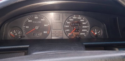

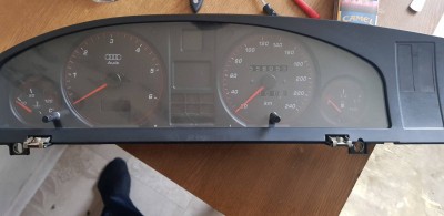

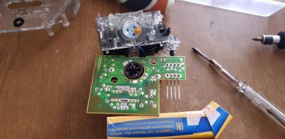

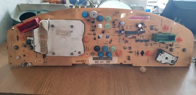

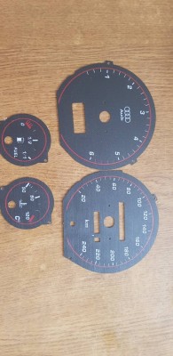

Датчика на наличие воды в фольтре у меня нет, вчера разобрал реле 202,почистил контакты(один был чуть подгоревший) установил реле не закрывая крышку, пробовал заводится, т.к. тепло на улице снял фишку с датчика ОЖ, реле работает исправно, загорается лампа свечей накала, после прогрева тухнет и через секунд 5 видно как разъединяются контакты на реле, но сука лампочка остаться гореть в пол накала, собрал всё обратно, насчёт приборка как вариант можно рассмотреть, она у меня одно время глючила и я её перепаивал, просмотрел все ножки майки и пропал(были в плачевном состоянии) после перепайки все глюки исчезли, может чего пропустил что связано с лампой накала, буду разбираться
Отправлено спустя 3 минуты 38 секунды:
Перепайки спидометра
Отправлено спустя 43 секунды:
Отправлено спустя 1 минуту 3 секунды:
Поменял шкалы на новые
Отправлено спустя 30 секунды:
Отправлено спустя 52 секунды:
Это новые, полёт нормальный
Отправлено спустя 2 минуты 21 секунды:
Ещё менял шестерёнку в спидометра, ка разберусь с лампой накала отпишусь

Прочитал на одном форуме, что может быть сгоревший диод в приборке отвечающий за пропуск тока к лампе накала свечей, вот он типа пропускает ток обратно на лампочку вот она и горит в пол накала, где этот диод и как его искать, может у кого есть схема или пальцем на фото кто нибудь может тыкнуть
томи
Сообщений: 341
Имя: Витя
Реле свечей накаливания
Сообщение томи » 09 ноя 2019, 11:18
Юрий72 писал(а):Источник цитаты где этот диод и как его искать, может у кого есть схема или пальцем на фото кто нибудь может тыкнуть
Я думаю подгоревший диот на плате будет видно
