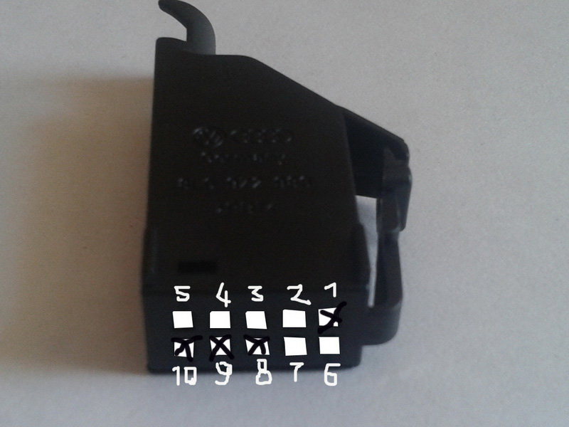

Сообщение Сергей73 » 30 авг 2012, 11:47
DIA, понемногу начал разбираться. Как я понимаю по схеме (см. выше), красной стрелкой указано подключение проводов от переключателя на позицию 104 - получается к белому разъёму Т10q? Непонятно про Т10q/6, указано на позицию 17, получается идёт на массу в моторном отсеке? А как же предохранитель или я путаю?
И ещё подскажите по распиновке (и цвет проводов желательно) разъема переключателя круиза, а то нет готового, нужно паять:
пины 1,8,9,10 не используются
Сообщений: 9327
Сообщение DIA » 30 авг 2012, 17:55
Сергей73 писал(а): А как же предохранитель или я путаю?
Да ладно все ясно.
Сергей73 писал(а):И ещё подскажите по распиновке (и цвет проводов желательно) разъема переключателя круиза, а то нет готового, нужно паять:
А это уже дудки

Сообщение Сергей73 » 31 авг 2012, 09:46
DIA писал(а):Т10q2- это 2 контакт фишки пер круиза идет на белый разъем T17i в водотводящем коробе (там же находится и эбу двигателя) на его 8 контакт и с него он идет на 75 контакт эбу двигателя. И так далее по бусингам бусингам еще три раза.
Спасибо! Вот это очень ценная информация! Для меня многое проясняет :yahoo: Я так понимаю что из проводов Т70q/7 и Т10q/4 делается скрутка и идёт на 10 контакт белого разъёма и с него на 38 контакт ЭБУ?
DIA писал(а):А это уже дудки сами пож, я вам прослежу один проводник, а цвета сами переводите и делайте как хотите.
;D Нет чтобы человеку помочь :wall: ;) Хотя бы пронумеруйте эти Т70/q :pray: :pray:
Добавлено спустя 2 часа 6 минут 41 секунду:
Сергей73 писал(а): ;D Нет чтобы человеку помочь :wall: ;) Хотя бы пронумеруйте эти Т70/q :pray: :pray:
DIA, оно?

Сообщение Сергей73 » 31 авг 2012, 12:28
DIA писал(а): не привязывайся к эбу двигателя а держи курс на белый разъем T17i, на нем есть все нужные тебе провода тебе остается их только найти по цветам и зачистить (не разрезая) а те провода провода которые идут с ручки к ним подключить и призолировать. ;)
Это я сразу понял! Единственное, думал что нужно втыкать пины с проводами в саму фишку :oops: Значит пины на концы проводов припаивать не надо :yahoo:
DIA писал(а): А теперь внимательно что я тебе писал!!!!! Т10q2- это 2 контакт фишки пер круиза идет на белый разъем T17i в водотводящем коробе (там же находится и эбу двигателя) на его 8 контакт и с него он идет на 75 контакт эбу двигателя. Двойка с фишки чем заканчивается, А? 75 на эбу. :wall:
Вот именно после этого мне и стал понятен весь алгоритм. Правда дошло только после того как уже задал вопрос, поторопился, блин :oops:
