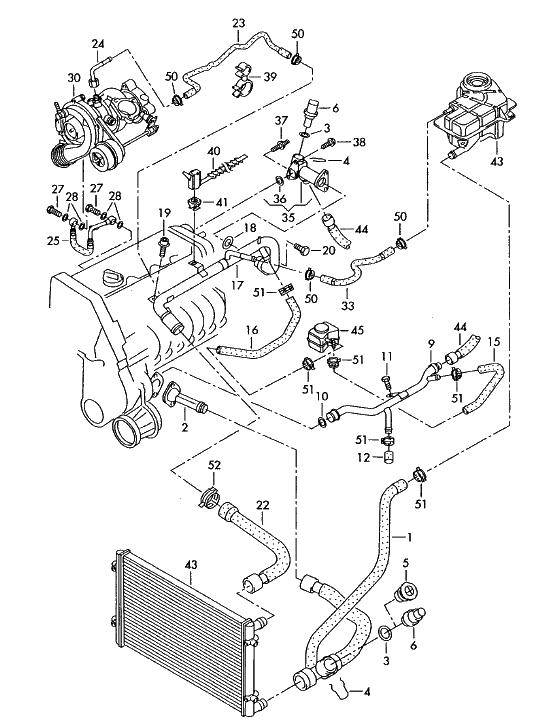

Сообщение LIS » 17 окт 2010, 19:06
помогите узнать код детали под номером 2 на картинке
спасибо
шланг системы охлаждения VW Passat awt
Сообщение Sly » 17 окт 2010, 19:14
LIS, зайца №2 видишь? Я НЕТ :)
Сообщение LIS » 18 окт 2010, 11:59
Sly, ты на правую часть не смотри - там в списке нет детали, которая на рисунке под цифрой 2
Добавлено спустя 2 минуты 26 секунд:
зы: народ, помогите. срочно нужно.

Сообщение Stimpack » 18 окт 2010, 13:06
мелкий рисунок, что за штучка к которой он подсоединен? В одном контуре с печкой и маслоохладителем как я понял. На нетбуке сижу - не могу разобрать что с чем соединено... От чего к чему этот шланг идет? У меня для AWT картинка другая! Где эта штучка здесь?

Сообщение LIS » 18 окт 2010, 17:51
Stimpack писал(а): меня для AWT картинка другая!
:crazy:
**я, моя етка меня уже достала - не хочет искать по VIN`у (сразу все ок было, но потом...)... там может быть дело?
Добавлено спустя 3 минуты 36 секунд:
ЗЫ: этот патрубок идет от маслочего-то-там (на моем рисунке он в правом верхнем углу) к металлической трубке (идет параллельно гбц справа), к которой же и маленький шланжик обратки расширительного бачка присоединяется....

Сообщение Stimpack » 18 окт 2010, 18:23
Да вин тут мало чем поможет... Кстати система от моей мало чем отличается. Если от маслоохладителя к мет. трубке вдоль блока, то 06B121058S (№ 16 на моей картинке). Больше с ней ничего особенного не соединено: выход на радиатор, тройник за блоком и

Сообщение LIS » 19 окт 2010, 16:47
вот картинка побольше (вместо моей предыдущей)
Сообщение Игорь » 19 окт 2010, 17:55
LIS, :? а ты уверен, что в твоём Passat'е есть эта трубка под №2? Можешь фотографию сделать?

Сообщение LIS » 20 окт 2010, 10:29
Игорь, этот рисунок походу универсальный. я смотрел внимательно на движок - и именно эта трубка на рисунке сходится с тем что я видел, т.к. именно от маслоохлажителя (к которому масляный фильтр прикручен) и именно к трубке 12 (к которой же и обратка расширительного бачка приходит)...

Сообщение Stimpack » 20 окт 2010, 11:37
LIS, 99% что там тот самый шланжик но под номером 16. Соединяет маслоохладитель и трубку. 06B121058S
