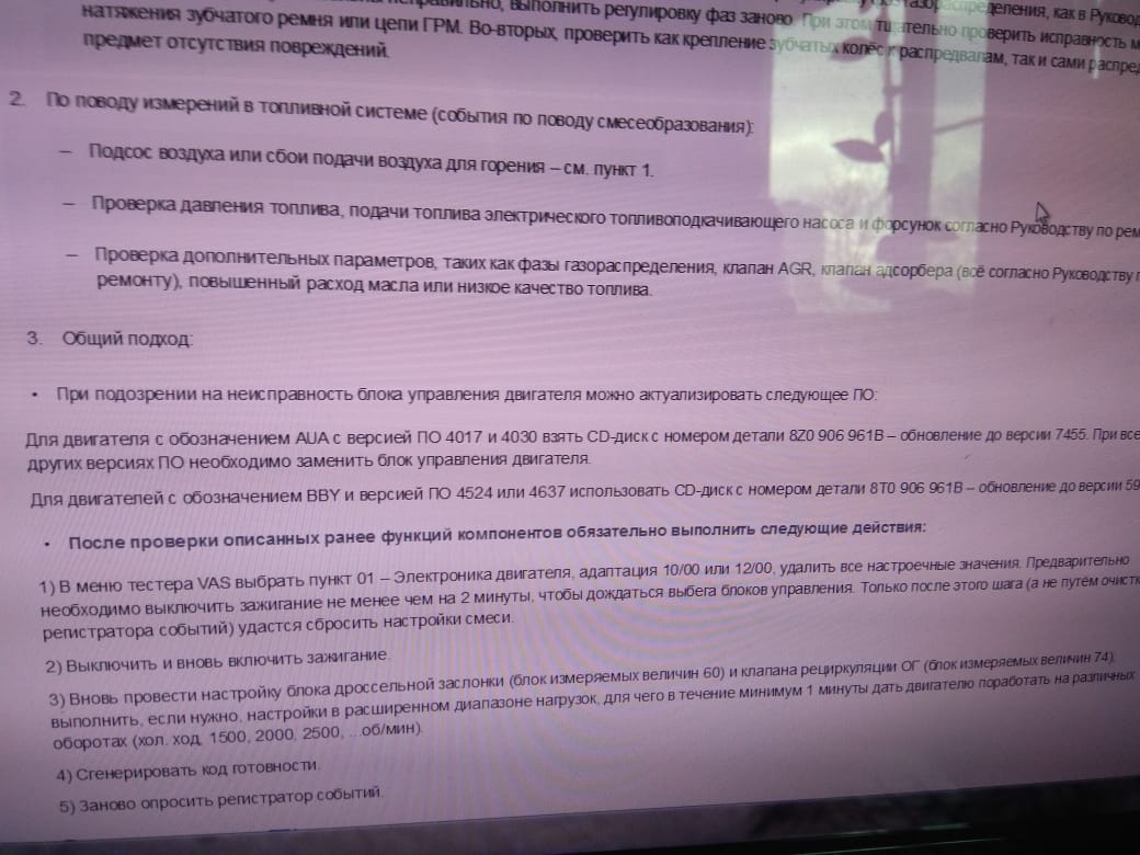

Для AUA SW 4017 и 4030 -> обновление до 7455
Для BBY SW 4524 и 4637 -> обновление до 5949

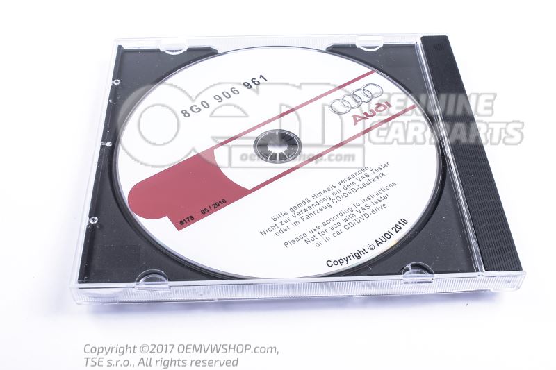

Доступны они были на СД и ДВД дисках-сборниках ( файлы (* .SGO))
( Для примера номера :8Z0 906 961 для AUA, 8T0 906 961B для BBY, CD 8Z0 906 961B
На DVD с обновлением 8G0 906 961 есть файлы прошивки для 1.4 AUA и BBY, а также для 1.6 FSI.)

Обновления были доступны не в качестве корректирующего действия, и ОД не должен напоминать об этом. Предписывалось делать это только по запросу клиента, если он сообщил о каких-либо проблемах, например, связанное с низким энергопотреблением при запуске кондиционера, тогда в блок ЭБУ записывали другие моды.
Удивительно! но для А2 — Диск скачивается(заказывается?) с завода audi, тогда как обновления для других автомобилей доступны онлайн у производителя, они эти обновления неплохо замаскировали…
Онлайн-обновление для A2 отсутствует!
Для обновления необходимо было распаковать нужную версию ПО и записать\сделать отдельный образ диска и далее при помощи оборудования VAS 5051
Но в виду того что его больше не используют ( устарел ) на большинстве дилерских центрах Европы его попросту нет в наличии.
Для некоторых владельцев А2 которые пытались обновить ПО поиски ОД с VAS 5051 стали настоящим квестом ))
Дальше нужно было как то доказать что обновление существует и возможно (были и такие случаи ) затем обосновать неисправностями ( все делается по инструкции и тд.)
Цены на процедуру тоже не одинаковые от 50 до 200 евро в разных центрах. Но по большинству отзывов в последние годы эта услуга стоила до 100 евро.

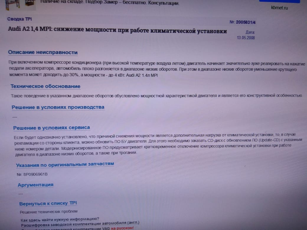

— уменьшение сгорания(расход топлива), наиболее и неоднократно изменяемое
Выдержка владельца с Польского форума А2-клуба "расход топлива уменьшился примерно на 0,3-0,4л, самое главное обновление для 1.4 16v — в соответствии с Технической службой, номер продукта:. 2012667/9
- "Двигатель работает в недостаточном диапазоне оборотов A2 1,4 MPI Дата выпуска: 18.11.2009
Audi Дата 01/2010
Эти изменения, включенные в техническое обслуживание, включены в последнее обновление, а потребление энергии было изменено (они что-то говорят про фары, но я не загружал). Конечно, если у кого-то более низкий уровень обновления, у последнего есть промежуточные, которые были раньше и имеют, например, более высокий индекс, чем ваш в драйвере, поэтому изменения могут быть больше в зависимости от того, что вы собираетесь делать)

—отключение компрессора при высокой мгновенной нагрузке двигателя. Судя по всему, двигатель летом ведет себя с кондиционером точно так же, как при выключенном компрессоре.
(Лучший запуск в жару и реакция на газ в жару с климатом)

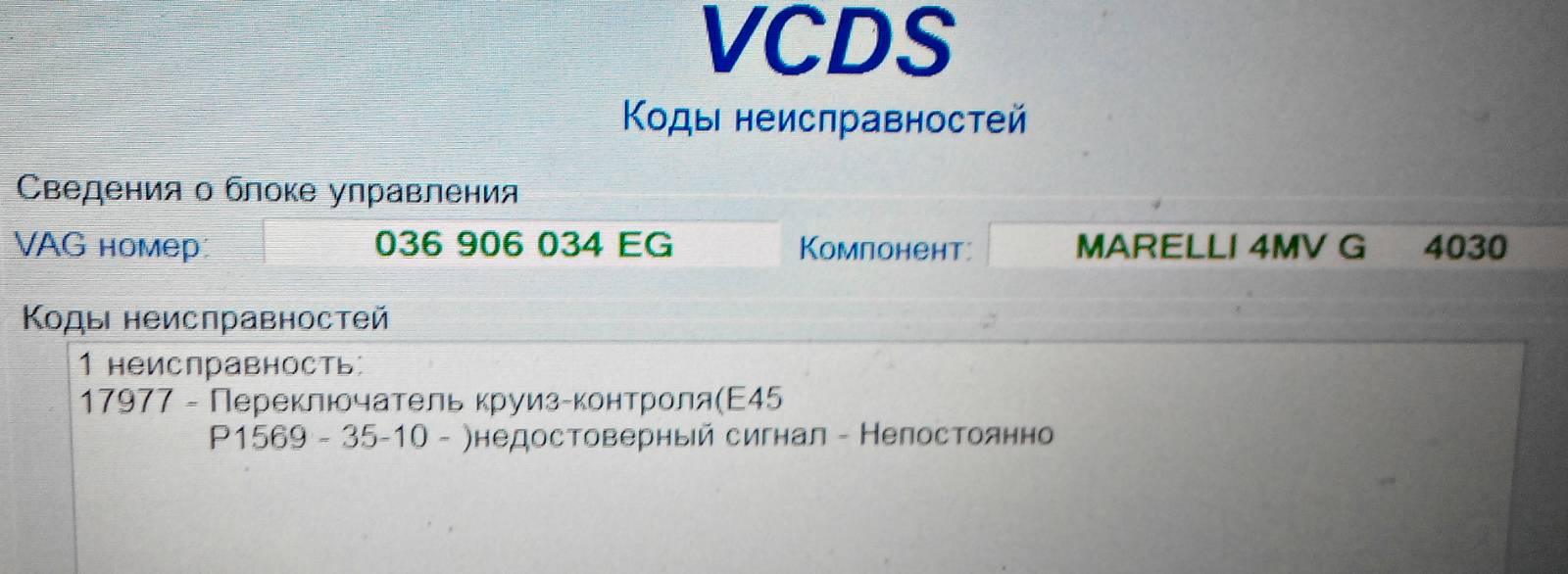

На моей А2 2001 г.в. с мотором 1,4 AUA установлен стоит ЭБУ 036906034EG MARELLI 4MV G с версией 4030
В принципе не самый ранний но и не последний ,
Особых проблем в виде спонтанного чека или постоянно висящих ошибок нет
Но с кондиционером реально тяжковато летом разгоняться.
Просаживается напряжение при работе ЭГУР - но это я планирую улучшить установкой генератора на 110А от 1,6FSI (Вместо 90А в стоке)
