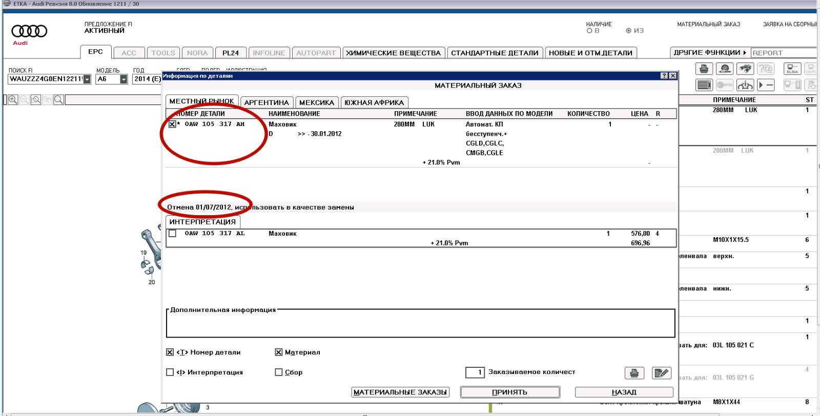

А на маховичек, то номер поменяли!
заменили правда 01/07/2012, а у тебя выпуск 21.02.2014, но как вариант ставили старые модели.

parovoz писал(а):А на маховичек, то номер поменяли!
По своей модели не нашел отмены. В чем лучше брать последний модельный год выпуска - многие детали уже опробованы на владельцах первых годов выпуска и далее устанавливаются модернизированные детали.
Но мне кажется проблема сохранилась, пусть и мелкая.
