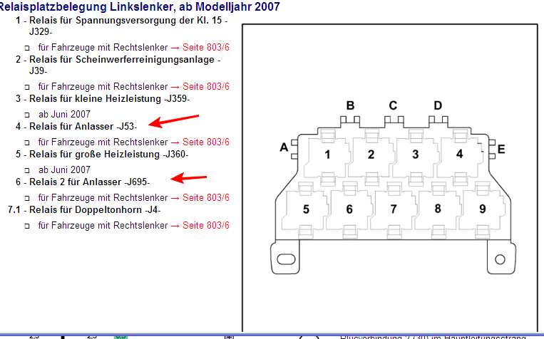

Авто А6 2007, 2.0 TDI (BRF). При включении зажигания и при выжатом сцеплении двигатель заводится без поворота ключа, через раз стартер крутит после того как двигатель запустился еще 3-5 сек. На дисплее никаких ошибок, надписей, щелчков и т. д. Что за хрень такая????? Может кто сталкивался??? :wacko_NG:

Может есть блок какой нить на стартер? И где его искать?
Сообщение DIA » 11 фев 2013, 18:39
Sergej2424 писал(а):Может есть блок какой нить на стартер? И где его искать?
Конечно есть, стартером управляет сам эбу двигателя J623 от сигнала выключателя педали сцепления F194 для запуска двигателя на основании сигналов готовности пуска от других блоков замка зажигания итд через два реле которые находятся под ногами.

DIA, Так проблема в этих реле? тогда это объясняет почему стартер крутит после заводки, но почему машина заводится в первом положении ключа? грубо говоря от педали сцепления
Сообщение DIA » 14 фев 2013, 09:12
mski писал(а):но почему машина заводится в первом положении ключа? грубо говоря от педали сцепления
Да наверное она так и должна заводится сча пойду посмотрю как у родственника как помню это нормальный алгоритм заводки авто а вот что далше стартер маслает это ненормально. А вообще надо инструкцию почитать. А тебе то зачем это дерьмо надо?

DIA, так там 2 положения, первое загораются лампы всякие ( самодиагностика) и второе на старт при выжатой педали сцепления, так вот у пациента заводка происходит при включении первого положения, без включения лампочек на приборке. там по схемке 2 этих релюшки в последовательном соелинении, возможно ли такое поведение при залипании одной из них? причем такая проблемка, когда машинка постоит мин 30-40, если сразу завести повторно то все нормально заводится. vag ошибок не находит, vas тоже самое- все в норме...

mski писал(а):так вот у пациента заводка происходит при включении первого положения, без включения лампочек на приборке.
Так откуда нам знать как у него заводится чел не писал про лампочки.
Sergej2424 писал(а):При включении зажигания и при выжатом сцеплении двигатель заводится без поворота ключа,
А это уже меняет все, там ваг комом все видится, сигналы с блока доступа разрешения вкл 15 клемы бортнеса концевика на педали итд, все алгоритмы видны если очень захотеть посмотреть, а ошибки не будет оно просто не просчитывается диагностикой, да и создавший тему пропал и сказал что не будет беспокоить у кого маленькие пи так что парится то.

так он то не при чем, тут похожая проблемка вылезла на машинке знакомого, зачем темы плодить если машинка такая же, тока двс BRE?... симптомы ранее ( выше) описал, да и смотрю, в январе этого года такие проблемки не только у нас повыскакивали, русаки тоже в поисках, а конкретного решения нет. Стартер снимали, все щелкает, втягивающее отходит при обрыве напруги на управляющей клеме, реле тоже разрывает без задержек и залипаний. блок? замок?
