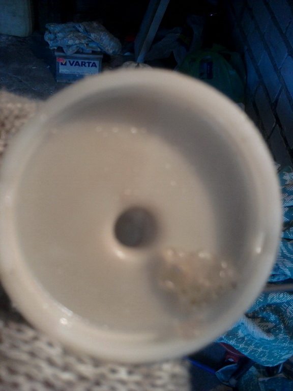

Игорь, popov_ тогда, что это?
галюники что ли?
http://www.audi-bel.com/viewtopic.php?f=50&t=6411&p=435031#p435031
Льдинка
popov_

Сообщение navyzor » 15 фев 2012, 07:20
фотка моя,заправлялся последнее время тока на заправках бнх,льдинки были и раньше в топливном фильтре,трещал как погремушка,но вода стала появляться после добавления антигеля.а на счет заправок с коровника есть живой пример,товарищ на с4 ни разу на заправку не заезжал,все из трактора,ни разу за зиму не замерз,так что хз,где лучше заправляться?!p.s.после прочистки заборника с утра при -19 завелся отлично!
