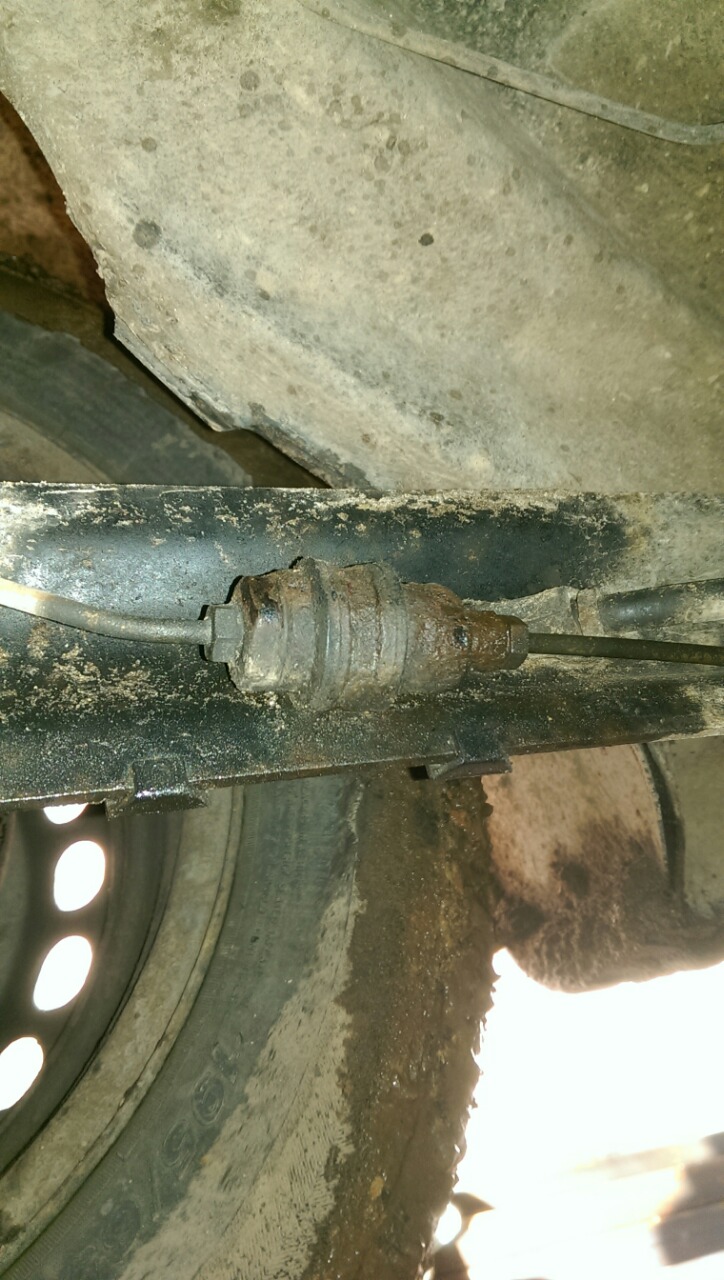

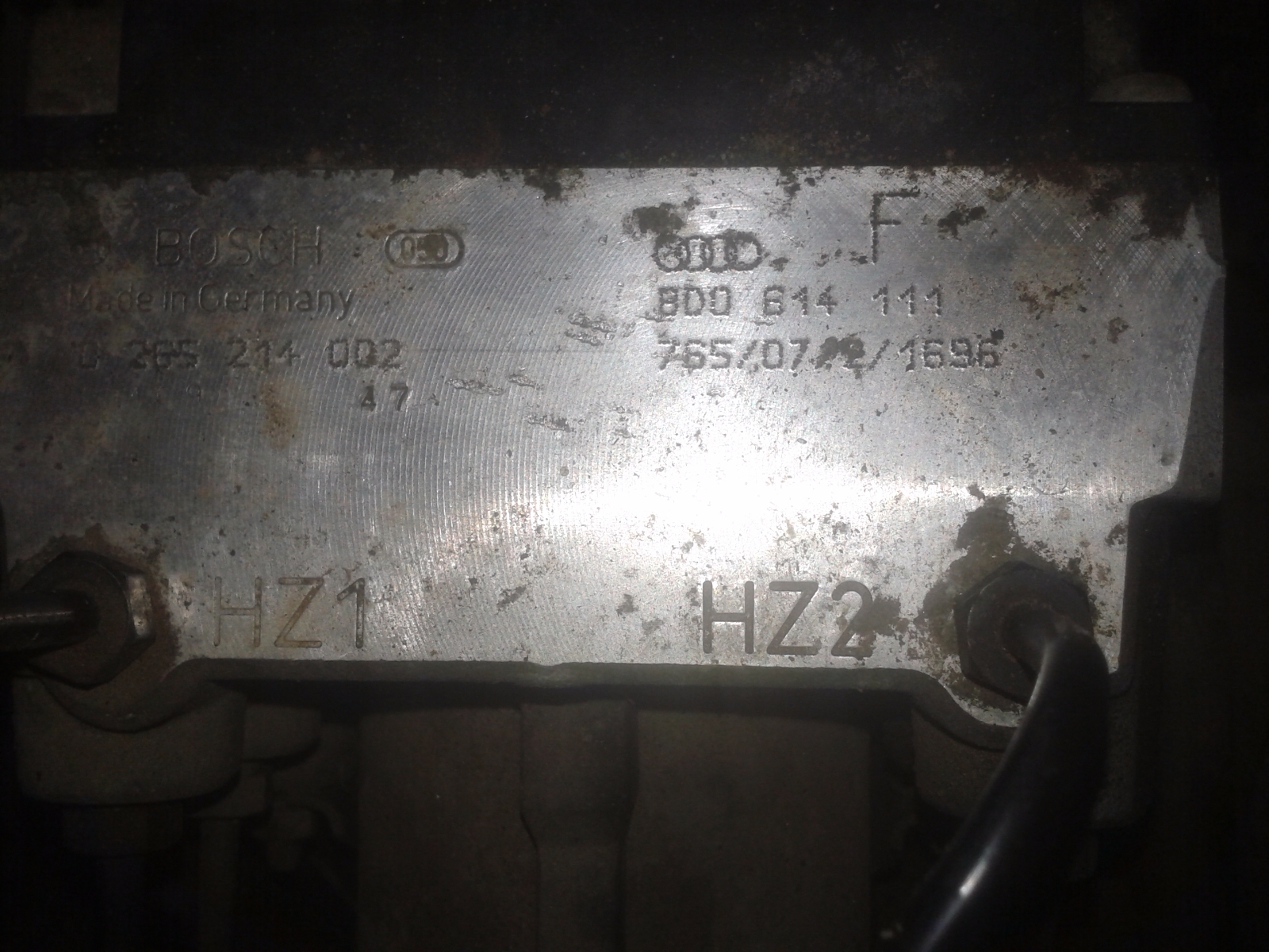

Доброго времени суток! Машина А6 С4 1997 универсал. Возникла такая проблема: при прохождении техосмотра было выявлено, что задние колеса берут по-разному тормозное усилие примерно 40х80. А передние берут практически одинаково. Ручник в принципе держит тоже нормально. Вначале грешил на суппорт, в итоге суппорт перебрал, поставлен новый ремкомплект. Внутри суппорта ничего криминального не было, на рабочем элементе без ржавчины, все в нормальном состоянии. Колодки новые, дискам 5 мес, практически тоже новые, тормоза прокачены, жидкость заменена. При повторном заезде на техосмотр - ничего не поменялось. К задним суппортам подводятся тормозные трубки, через вот такой бочёк. Ходил по б/у на рынке, про это никто ничего не знает, в инете тоже ничего не нашел (мои предположения, что это какой-нибудь клапан). Смотрел на Седане у знакомого, их нету. Может кто-нибудь, что-нибудь про это знает, т к не знаю, куда уже капать дальше. Также пока ходил по рынку поговорил с людьми, они говорят, что возможна проблема с блоком АВS. Ошибок по нему на компе нет. Педаль бьёт. Если кто знает, как его можно проверить, буду благодарен за подсказку. Также думал просто скинуть с него фишку и съездить на техосмотр, но на рынке сказали, что ничего не изменится.

ALI1988 писал(а):Источник цитаты подводятся тормозные трубки, через вот такой бочёк
это регулятор

Была такая проблема на С3, только там зад вообще слабо тормозил. Выкинули регулятор, поставили вместо него обычный тройник (даже скорее четверник, т.к. два входа и два выхода) и все стало нормально. Колеса на юз. В с3 он через пружину с задней балкой связан и по мере загрузки багажника и салона, тормозное усилие на зад становилось больше. Легче задница, слабее тормоза.

Всё правильно. Только у меня 1 выход и 1 вход, и ни каких пружинок и флажков нет связанных с задней балкой. Не могу понять принцип тогда его работы. Но я на всякий случай купил трубку тормозную и 2 переходника, чтобы поставить вместо него. Вот только не знаю снимать с двух задних колес или только с той стороны, с которой проблема?!

Всем привет! Вопрос в следующем, изменится ли разность тормозных усилий если выбросить переходник (или дроссель, он же проставка), соединяющий тормозную трубку и тормозной шланг. На задней оси мой рассыпался в прах.?? И какие вообще могут быть последствия...Может кто сталкивался?

Chost Rider писал(а):Источник цитаты Всем привет! Вопрос в следующем, изменится ли разность тормозных усилий если выбросить переходник (или дроссель, он же проставка), соединяющий тормозную трубку и тормозной шланг. На задней оси мой рассыпался в прах.?? И какие вообще могут быть последствия...Может кто сталкивался?
У себя данные девайсы выкинул и все стала хорошо,ради эксперемента выкинул с начала с проблемной стороны съездил на котки на проверку окозалось , что с проблемной стороной стало все хорошо, а с другой стало хуже принято было решение выкинуть сей девайс и там и все стало хорошо
Так что мая проблема решилась
Всем спасибо за помощь 8-)

ALI1988, Все будет хорошо.Выкидывали у соседа эту шнягу и тормоза "смерть"даже на пустом авто.Т.O прошел сам.

MAXIMILIAN писал(а):Источник цитаты Выкидывали у соседа эту шнягу и тормоза "смерть"даже на пустом авто
не могу понять вы за то, что их нельзя убирать или как???
я машину специально разгонял и тормозил ABS отрабатывает на 100% ни какова юза нет

ALI1988, Можно убирать..Тормозить будет как положено.Вас наверное смутило или напугало слово"смерть"))

Себе вытачивал, у токаря латунные вставки.
В инете есть чертеж. Все стало идеально, и по феншую. :smile:
