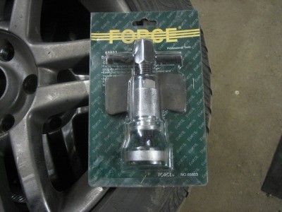

BUBA писал(а):какая нибудь приблуда чтобы вернуть поршень
:good: ключ от болгарки!!! Идеален при разработанных поршнях ;)
Последний раз редактировалось mski 31 окт 2012, 09:03, всего редактировалось 1 раз.
Сообщение Юра 80 » 31 окт 2012, 08:56
mski писал(а):Идеален
специнструмент
Купил когда-то - ни разу не пожалел :good:
