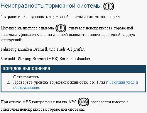

Мне кажется низкий уровень жидкости и износ колодок имеют разные индикации. При колодках 100% вот такая:
Если она, то как сказано выше, смотреть контакты и износ колодок.
При уровне тормохухи по идее такая:
Но не только при низком уровне...
Добавлено спустя 3 минуты 6 секунд:
Так которая из ламп загорелась?

Stimpack писал(а):Мне кажется низкий уровень жидкости и износ колодок имеют разные индикации.
Это справедливо для комплектации а/м с Check-Paket'ом. Судя по ответу sasha astap у него такой вариант.
sasha astap писал(а):... 2. Неисправность тормозной системы.
У меня замигал второй индикатор.
... Как устранить неисправность?
Этот индикатор сигнализиует о разном:
  • низкий уровень тормохной жидкости
  • низкое напряжения питания в системе ABS
  • отказ ABS
Начните с простого - проверьте исправность датчика уровня тормозной жидкости.
И ещё - что с лампой ABS - она горит или через несколько секунд после включения зажигания гаснет?
