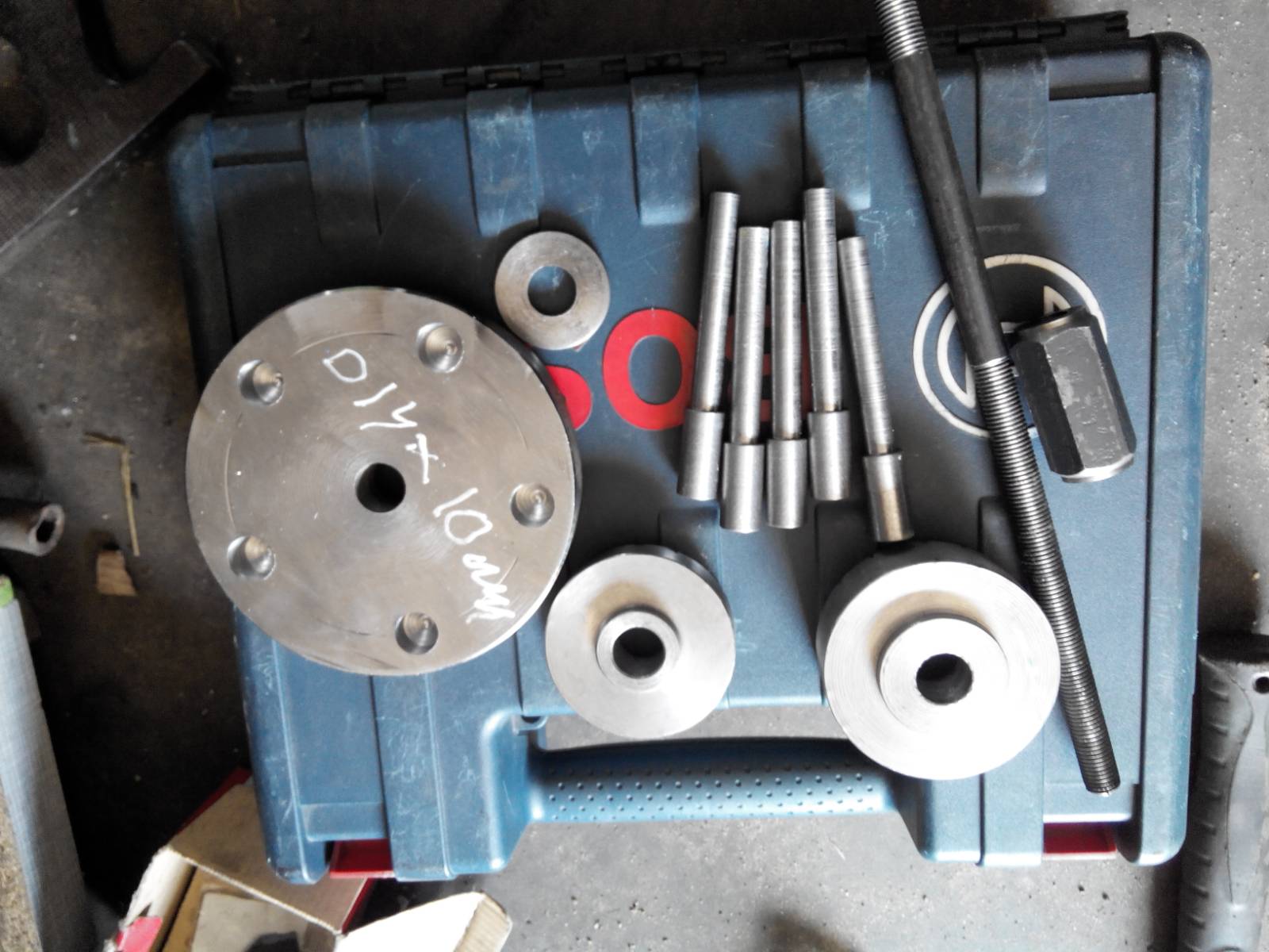

Может есть у кого такой съемник ступичных подшипников 72 мм для Audi A1 A2 Seat Ibiza Skoda Fabia VW
взять на время (за печенье..) или воспользоваться услугой. Снимать стойку не хочу...

У нас в городе только пресс и молоток)). Если кто из клубных мастеров пользуется таким с.емником обращусь . тем более с ним работы на 20 минут. Или куплю себе с.емник :pardon:

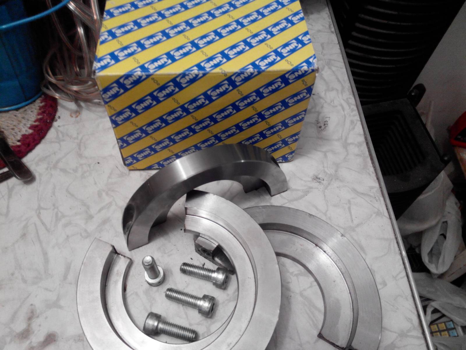

Почти купил под настроение ... но на счастье не оказалось в наличии :-D
Вроде как "собрал" необходимые размеры.... и в данный момент пробуют изготовить. :crazy:

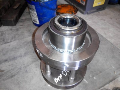

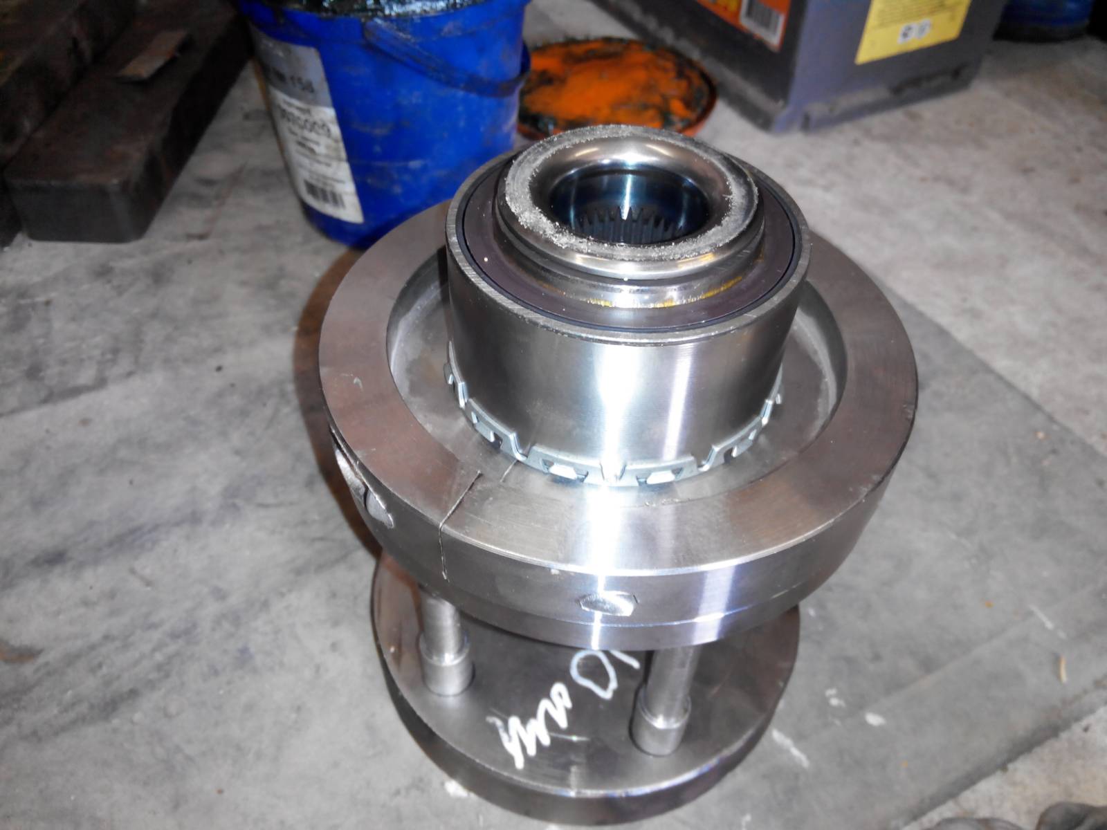

Съемник ступичных подшипников 72 мм для Audi A1 A2 ...
Сообщение bono05 » 15 июн 2019, 09:41
Добился своего :-D

Сообщение Паша » 15 июн 2019, 23:54
bono05, самодельный что ли?
bono05
Сообщений: 414
Авто: A2 x 2 (дизель\бензин)
Откуда: г.Борисов
Сообщение bono05 » 16 июн 2019, 18:03
Паша, Да самодельный...испытания прошел почти успешно, шпильку не подкалили - подвела! Подшипник заменил - правильно! :-D
