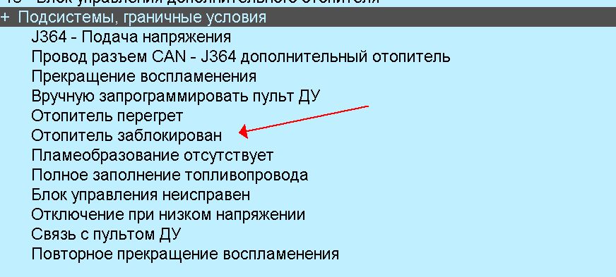

Доп отопитель или автономный на данных авто конечно имеет полноценную диагностику, но как помню после трех безуспешных запусков отопитель блокируется и больше не запустится надо разблокировать компъютером, это даже произойдет по моему если подмерзнет солярка и отопитель не может запустится не говоря о каких нибудь других неисправностях свеча прогорание сетки или загрязнение её . Отопитель имеет адресное слово 18. Еще как помню может и ошибаюсь на запуск отопителя влияет какой то темп датчик и если он врет не правильно показывает к примеру +30 зачем ему запускаться что греть и так жарко и ошибок не будет это мысли не буду утверждать..

В любом случае будет ошибка. Если отопитель заблокировался, то с блоком управления соединишься, но ошибки стереть не даст. Нужно делать адаптацию.

Trace писал(а):Источник цитаты но ошибки стереть не даст. Нужно делать адаптацию.
Может оно и так я не знаю и знать не хочу, у меня для этого свои инструменты только на клавишы жму и отвечаю на вопросы и через минуту все разблокировалось адаптировалось.
Отправлено спустя 4 минуты 58 секунды:
У меня выскакивает вот такое окошко или сам его ищу нажимаю на красную стрелку и песня оно само все сделает и даже не знаю какие коды номера оно набирает главное результат.
