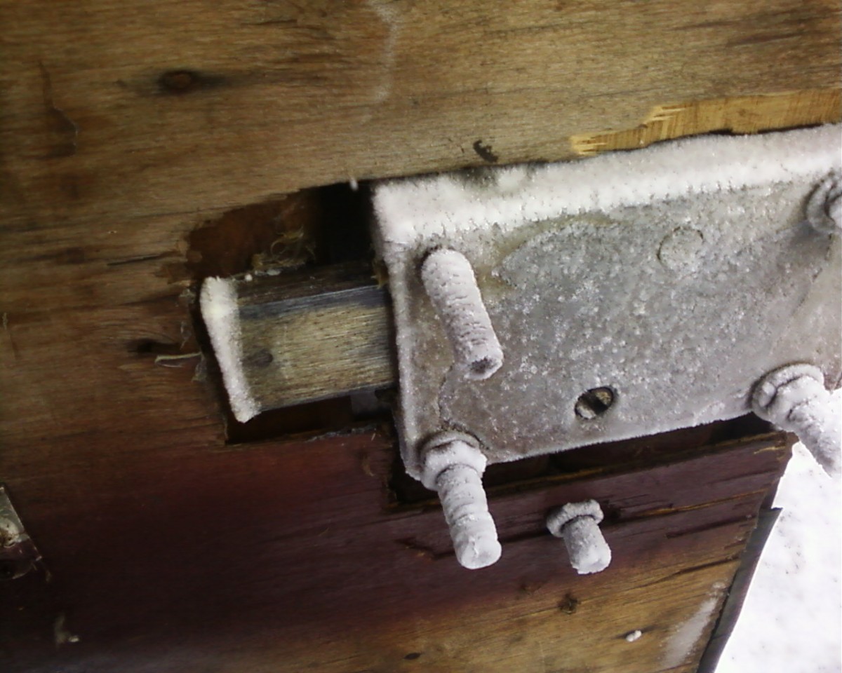

Чем обработать внутренний засов(ригель) гаража, чтобы не обмерзал? При -10С и ниже иногда покрывается изнутри инеем и не ездит. Физика вроде понятна: в гараже тепло, засов имеет сообщение с наружным воздухом через металлические части, которые хорошо проводят температуру, поэтому сильно охлаждается и собирает конденсат, даже при том, что гараж вполне сухой
Обливал WD-шкой, силиконовыми смазками, маслами - не очень спасает.

солидолом не пробовал или чем-то аналогичным ?

Не поможет.Есть "жировая смазка"мне с севера привозили как то.Он поможет.Может от инея не спасёт,но региля "ходить" будут 100 пудов.Чем то напоминает литол-24,но гуще и на мёд поход.Температура застывания -60 градусов.WD даже не используй!!!Эта зараза имеет свойство натягивать влагу.Сразу эффект после неё не плохой,но если лупанут морозы,то беда будет.Проверенно.

Купил солидол и литол-24, смазал пока первым... Хоть горелку еще возьми купи на всякий :kurevo:

Открылся с ощущением небольшой вязкости, все же солидол мороз не очень любит, но главное открылся без проблем! Облил "синтетикой" - забегал как надо. :cannabis:
