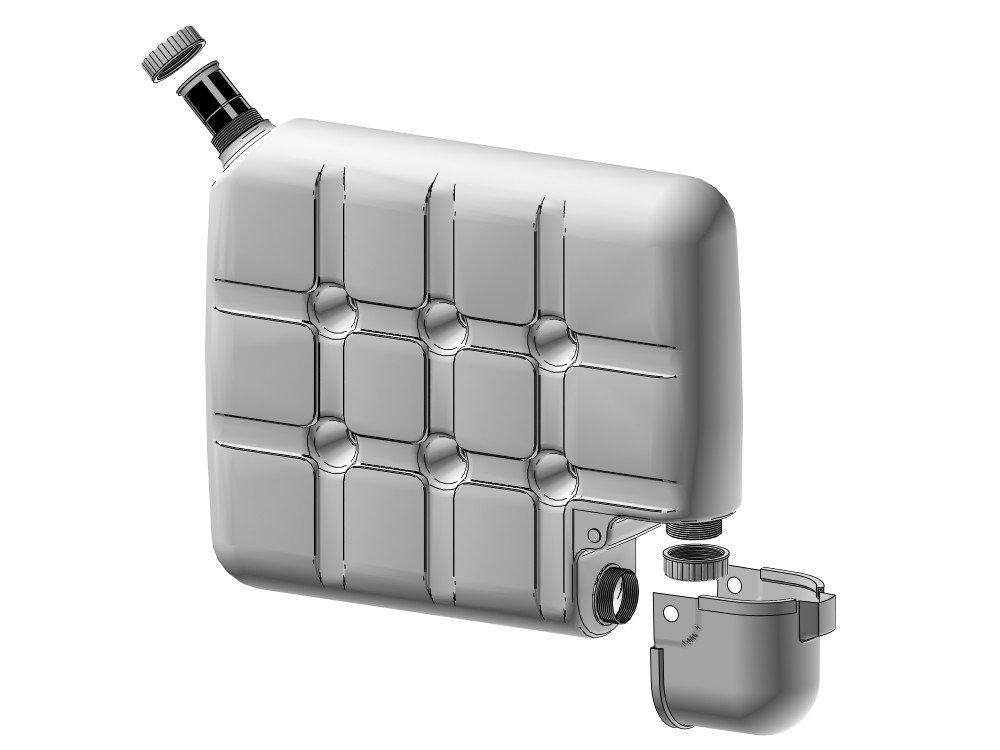

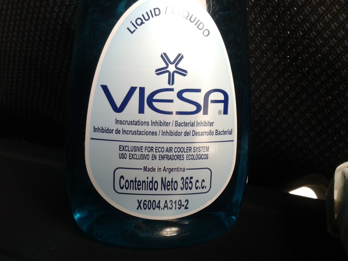

Сообщение MAXIMILIAN » 06 апр 2014, 12:57
Кто подскажет для чего эта жидкость?Выдали в Литве при установке кондея на авто.Может как ароматизатор или для убирания неприятного запаха?
Что за хрень?
Сообщение Паша » 06 апр 2014, 14:20
Я подскажу.
Максим, это чистящее ароматизированное средство для обслуживания твоего нового кондиционера, а именно для бака с водой.
Каждые 200 часов работы системы для поддержания его (бака) в чистом состоянии необходимо:
- слить воду из бака открыв сливной кран;
- тщательно помыть его чистой водой;
- залить одну бутылку чистящего ароматизированного средства Viesa;
- заполнить бак чистой водой.
Хочу сказать, что это только одно из нескольких мероприятий по регламенту обслуживанию твоего кондиционера. :hi:
Сообщение MAXIMILIAN » 06 апр 2014, 14:32
Паша, Спасибо :hi: !!Предполагал,что для этого.Теперь точно буду знать предназначение.
