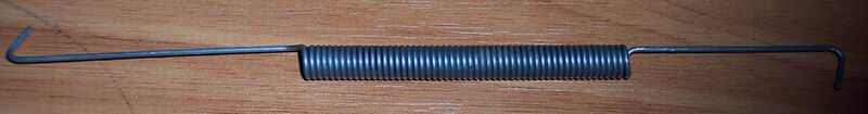

Снимали крышку с педального узла, на кожухе лежала вот эта пружинка.
Куда не пробовали - неподходила, форумчане подскажите где она могла быть

ganses, Как вариант могу предположить, что предыдущий хозяин решил таким способом какуюто педальку оттягивать на место. Дорого/лениво было штатную пружину ставить, которая вокруг втулок крепления педалей ставиться.

Забыл добавить, машина амарикос, так что с ней максимум, что могли сделать положить вместо мотора ведро с листьми. На иное у них не достаточо средсв для мышления. Значит где то отвалилась таки родная деталька по моим предположениям)))).
Сообщение Sly » 10 июл 2010, 00:39
ganses, у меня очень похожая пружына в ГАЗ24 на тормозной педали стоит. И задние колодки стягивает тож похожая, и если лишнее откусить, то можно в шариковую ручку вставить... Для пропорций ченить рядом полож чтоле или размеры вылож :) По етке глядел - вроде в педалях на твою ничего похожего...

Аналогично! Я у себя в A6Q C4 2,5TDi нашёл такую же! Куда её :? присобачить - ума не приложу.

Пропорции точно как в советской ручке ))) по длинне 17,7 сантиметров вся)

заглянул спецом - нет у меня такой в педальном узле - заглянуть было легко - я опять с монитором воюю, все разобрано :)
Может - она где возле руля стоит? В узле регулировки по высоте?

Говорят что похожими пружинами в торпеде рефлекторы крепятся. Может кто нибудь туда лазил?
Сообщение Игорь » 22 июл 2010, 13:08
Я туда очень давно "лазил", смутно так :? припоминаю, что они вроде как оттуда. Сейчас лень лезть.

Две таких пружинки стоят в люке что на крыше, они приподымают понельку что в салоне когда люк открыт вверх. Установить на место очень проблематично. :rabota1:
