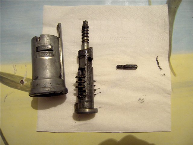

Появился такой вопрос, как изготовить серцевину для ключа?
Может кто уже сталкивался с этим и мог бы помочь советом или подскозать где занимаются и сколько будет стоить.
Осмотрев просторы интернета, было замечено как люди легко, переставляя зёрна серцевины, её изготавливали под ключ. Заниматься этим пришлось в первый раз. Проделав сегодня такую же опперацию, что-то не вышло желаемого эффекта :cry:
Забил на это дело и теперь просто хочу узнать, где можно изготовить серцевину и может какие есть ещё ньюансы о которях я не знаю :|

riggins писал(а):Проделав сегодня такую же опперацию, что-то не вышло желаемого эффекта
Надо еще разок попробовать. Сложного ничего там нету. Подгоняй латунные вставки, пока крутиться не будет в руках. Под обычный плоский ключ делал?

Юра 80 писал(а):Под обычный плоский ключ делал?
Да, ключ обычный.
Юра 80 писал(а):Надо еще разок попробовать. Сложного ничего там нету.
Вот что-то похожее нашёл из поледних сообщений на странице
Сообщение Юра 80 » 31 мар 2010, 06:55
ну есть куча статей и про аудюшные ключи.Но быстро не найду, надо уже как бы и на работу.
эти вот торчащие штуки должны полностью убраться. Причем - совсем полностью. И тогда ключ будет свободно крутиться, будучи вставленным. Когда они полностью будут убираться - еще фасочку с них снять - чтобы не было острых краев. И будет счастье.

Спасибо) разобрался и сегодня утром именно этим и занимался :) Теперь у меня снова один ключ для всех замков :yahoo:
