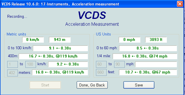

Сообщение bykot » 13 апр 2013, 19:14
Сегодня после замены свечей сделал 2 заезда.
aвто - A4 B6 2002
пробег - 185700 км
двигатель - 1.8T AMB 170HP
наличие чипа - нет
вид КПП - 6 АКПП (вариатор)
вид старта - ESP включен. просто газ
тип кузова - седан, передний привод
климатические условия - весна +8 гр.
дорога - МКАД старт с обочины в 1 полосу.
колеса - 215/55/16 (зимняя резина остаток 5-6 мм)
в салоне только Я
в баке литров 55 бензина
топливо АИ-95 Euro
результат 0-100: 9.1+-0.38
замер 0-100.png (20.09 KiB) 8603 просмотра
почему-то лога не увидел :(
второй заезд был что-то в р-не 10.

Сообщение bykot » 13 апр 2013, 21:39
mezen писал(а):Что-то слабовато..., надо мне замерять после чипа Сергейника.
А мне кажется норма, тем более турба еще не ремонтировалась, заводские характеристики 8,6 до сотни наверное. А машине уже 10 лет. Конечно, как-нить еще попробую закхать, так как этот результат лучший из двух заездов. Ну и, конечно, ждем результата от твоего авто чипованного.

Сообщение bykot » 14 апр 2013, 11:33
mezen писал(а):Разгон до 100 это все относительно, главное ощущения.
я бы сказал ощущения относительно, а цифры - это цифры!
