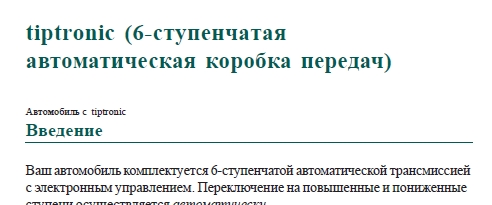

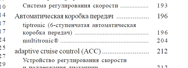

НИКОГО НЕ СЛУШАЙТЕ. ЧИТАТЬ НАДО МАНУАЛЫ, а там вот что написано, есть 2 вида коробок у ауди, обе называются просто как автоматическая коробка передач:
Типтроник (классический 6 ступенчатый автомат):

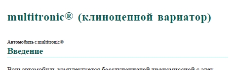

и мультитроник - это вариатор:

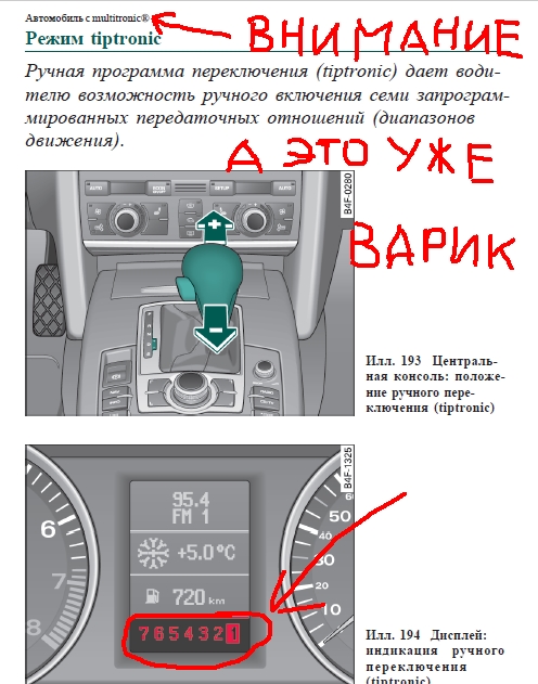

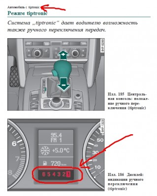

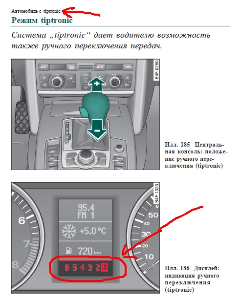

По самой рукоятке переключения передач НИКАК НЕЛЬЗЯ ОТЛИЧИТЬ ТИПТРОНИК ОТ МУЛЬТИТРОНИКА. ОНИ АБСОЛЮТНО ОДИНАКОВЫЕ. И там и там может быть спорт режим и там и там может быть + и - то есть принудительно передача вверх, передача вниз.
Единственное как узнать какая коробка это посмотреть мануал. Вот я посмотрел в мануал и что я увидел, а увидел я что на моей модели машине Audi A6 C6 2007 если стоит классический автомат (типтроник) то на экранчике бортового компьютера внизу 6 фиксированных передач:
или если как у меня вариатор, то там 7 передач, это - мультитроник:
