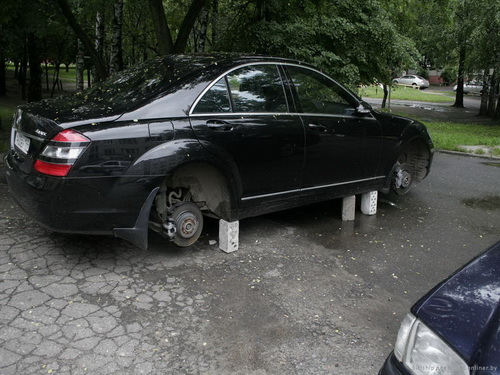

Сюжет отлично демонстрирует истину - лучше выбросить один болтик, чем возить в багажнике кувалду, специальные домкрат и балонник. Иначе Ваш авто доставит много приятных

"Сюжет отлично демонстрирует истину" - багажник создан чтобы возить в нем смокинги, а не "...кувалду, специальные домкрат и балонник. Иначе Ваш авто доставит много приятных моментов в дороге, а потом и на сервисе."

эти ребята, наверное, выкинули свои секретки после покупки машины.... вместе с колесами

в случае с мерсом, я думаю, тоже спасла, но это "пиррова победа"...стоимость, хотя бы, 4 секреток намного ниже стоимости каски...

Угоняют целые авто, а не то что диски спи***ь.
Секретка спасет от 13 летнего юнца, который еще не успел приобрести комплект секретных ключей к марке вашего авто.
На С6 17" их всего-то 10 вариантов и стоят они ВСЕ около 200 у.е.
