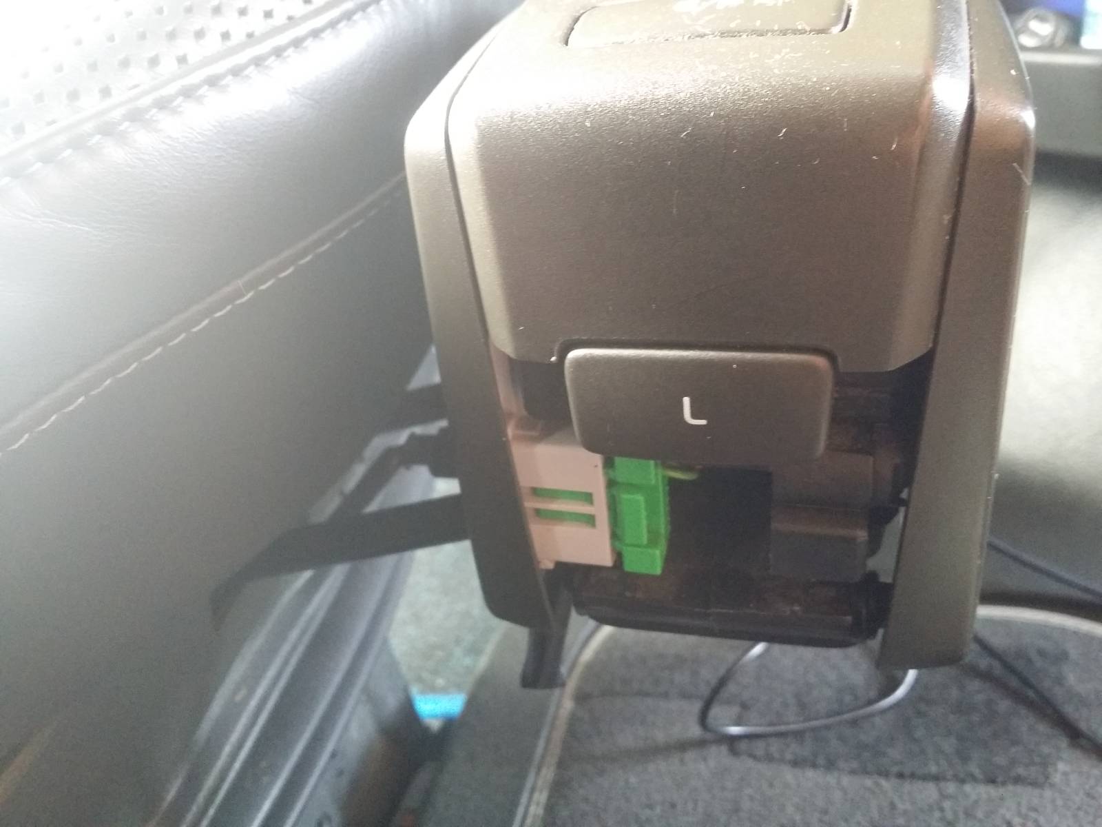

Аварийный режим
Игорь, Маркетинг, мать его.Поршня через блок вылезут, коробка будет "работать"). Самое главное, что её адаптировать не надо.Мотор у меня 500 л.с тянет,что дурная))Наверное не в той теме обсуждаем (И маленький плюсик у этой коробки"аварийный режим.
