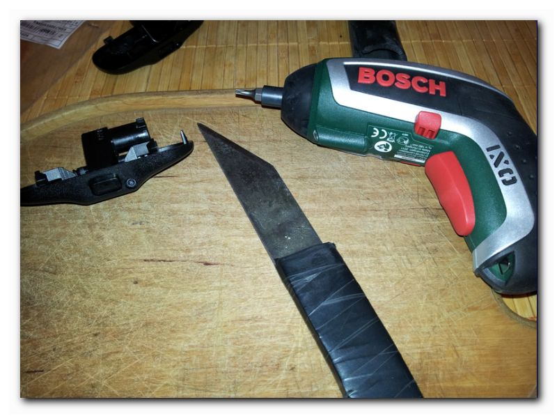

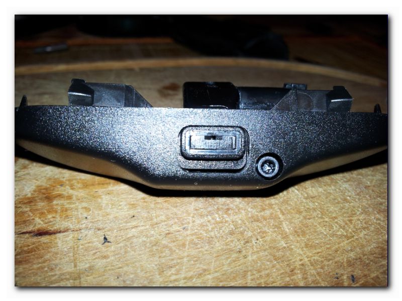

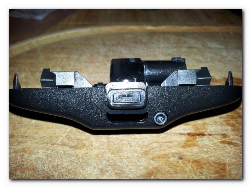

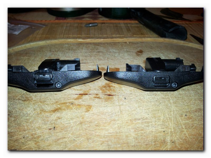

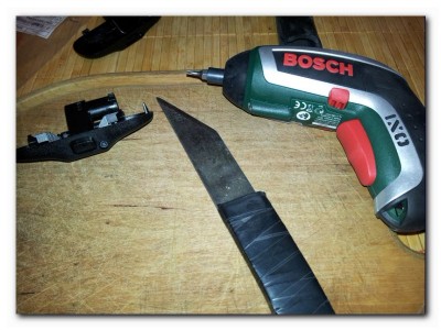

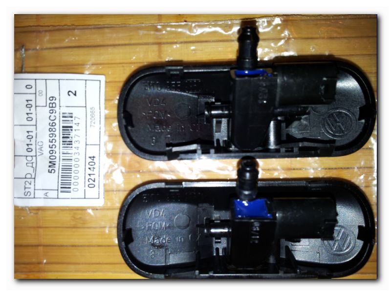

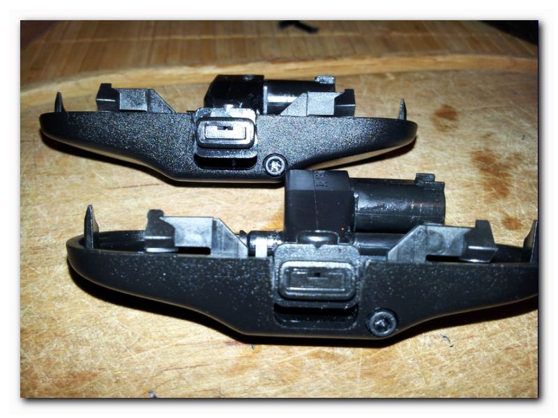

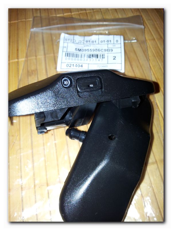

Сообщение Паша » 21 ноя 2012, 23:05
Получил сегодня от Друзей клуба веерные форсунки. Примерял сразу же и опробовал без доработок. Выводы:
1) без оригинальных проставок на А4 B6 и А6 С6 плотно не становятся из-за чуть большего посадочного отверстия в капоте, поэтому болтаются;
2) без доработки льют чуть выше дворника, поэтому нужно доработать для настройки на максимально высокое положение;
3) меняются реально за минут 5 не требуя никаких дополнительных работ.
Пару фото новых и уже доработанных форсунок. С напильниками не заморачивался и сразу отрезал ненужное :).
 Фото
Новые веерные форсунки с подогревом
Внутренности веерной форсунки с подогревом
Перед началом работы
ДО доработки
ПОСЛЕ доработки
Доработаны и подняты максимально вверх
Сравнение ДО и ПОСЛЕ
