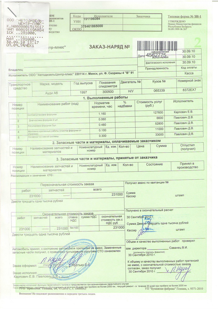

Сегодня был на диагностике/чистке/регулировке форсунок на своей Audi A6 Avant 2.5 Tdi R5 1997 г.в. Работы проводились на СТО "АвтоДизель-Центр" (г. Минск, ул. Скорины, 4в; 263-80-29, 670-53-01). Диагностика показала, что две из пяти форсунок отлично распыляют топливо, а три другие, в т.ч. управляющая нуждались в ультразвуковой чистке. Все пять форсунок также нуждались в регулировке давления впрыска - все они открывались на 170 барах (норма 190-200).
По времени все работы заняли 4 часа - с 9:00 до 13:00, плюс пол часа на оформление приемки и сдачи авто.
Сообщение Игорь » 30 сен 2010, 23:43
Паша, т.е. распылители 2-ух были в норме? Не "лили"? Ты вроде на месте мне говорил, что придётся 2 комплекта рапылителей покупать.
А почему в заказ-наряде фигурируют только работы по 2-ум форсункам?
Сообщение Паша » 30 сен 2010, 23:46
Игорь писал(а): т.е. распылители были в норме? Не лили?
Лили струками небольшими. Поэтому я написал что пришлось их чистить в ультразвуковой ванне. Менять распылители, слава Богу, не пришлось, мастер смог отрегулировать все форсунки.
Кстати, каталожный номер распылителей для Audi A6 C4 2.5 Tdi (AAT) - 2437010084 (старый номер 0433175042).
