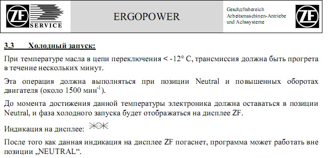

Нашел на работе мануал на АКПП фирмы ZF 6WG310
Сообщение Ratgost » 26 янв 2011, 20:53
согласно данного мануала прогревать АКПП на передача + ручник НЕЛЬЗЯ только на положении Р или N!!!
Мой приятель инженер по севису фирмы ZF (хер Клаус) подтвердил что АКПП ZF 6WG310 аналогична типтрону что установлен на Авдотье, но давать рекомендации отказался мотивируя тем, что АКПП разработана и изготавливается только для WAG-а то пусть они и рекомендуют.
ППЦ подскажите как его (мануал) сюда вставить :pray:
Воть кусочек мануала

Ratgost писал(а):(хер Клаус) подтвердил что АКПП ZF 6WG310 аналогична типтрону что установлен на Авдотье
Пусть ваш хер клаус фигню не подверждает - у ZF не может быть одинаковых акпп с принципиально разными обозначениями.
Все акпп от ZF для легковых авто имеют маркировку ХнрХХ и никаких WG нет и в помине.
Т.е. на ауди стоят 5нр, 6нр и 8нр на самых последних.
И на бмв такие же стоят.

Quattrovod писал(а):Пусть ваш хер клаус фигню не подверждает - у ZF не может быть одинаковых акпп с принципиально разными обозначениями.Все акпп от ZF для легковых авто имеют маркировку ХнрХХ и никаких WG нет и в помине.Т.е. на ауди стоят 5нр, 6нр и 8нр на самых последних.
Речь идет о аналогичности конструкции а не полной идентичности данных АКПП!!! Для меня было необходимо знать конструктивно насколько сильно они отличаются. Да они разные: по межосевым расстояниям, предаточным рядам, габаритным размерам и кофигурации. Но устройство, принцип действия управления, и др. аналогичны.
Просто АКПП от ZF мы давно используем в технике нашего производства и серию WG я часто ремонтировал в командировках. Вот наслушавшись различных отзывов от белоруских автомобилистов, задумался что за чудо стоит в моей Авдотье.
Ну и заодно уточнить решил: нужноли греть зимой, как греть, и чего от АКПП ждать.

Ratgost писал(а):Речь идет о аналогичности конструкции а не полной идентичности данных АКПП!!!
Ну так, при такой постановке вообще все акпп одинаковые - ГТ, масляный насос, планетарный редуктор, элементы управления.
И исходя их этих данных нет никаких запретов греть на "Д".
Ratgost писал(а):Для меня было необходимо знать конструктивно насколько сильно они отличаются. Да они разные: по межосевым расстояниям, предаточным рядам, габаритным размерам и кофигурации.
У одной и той же коробки 5нр могут быть разные пер.числа, различные габаритные размеры и прочее. В зависимости от предназначения.
Для ауди одно, для бмв другое.
Но все они при этом 5нр или 6нр.
Так что, не надо совать сюда мануалы к акпп, которых нет у обсуждаемых машин.
А если вы четко следуете мануалам, то тогда и прочтите мануал к своей машине - там четко написано - прогревать машину, стоя на месте вообще нельзя - завел и поехал.
Вот так-то.
