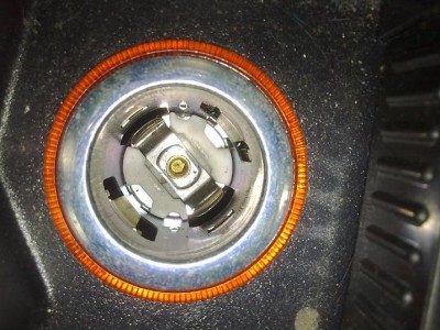

А4(в6), прикуриватель как новенький, такое ощущение что ниразу и не прикуривали.
Вот в чем беда, он не работает, даже не нажимается, точнее нажимается но не фиксируется, и следовательно не работает радар-детектор... Я посмотрел, там как будто какая-то заглушка, белая (вроде как какая-то керамическая или пластмасовая фиговинка)... Быть может кто-то сталкивался с таким или знает как решить данную проблемку?...
Заранее спасибо!..

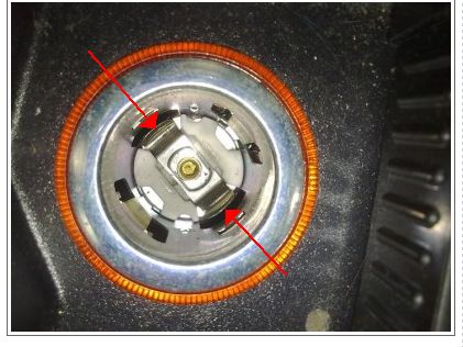

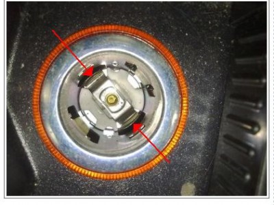

Все красиво, нормальный прикуриватель
Чтобы фиксировалась ответная часть - нужно внутрь подогнуть
контакты, я их стрелками обозначил - они держат вставляющуюся часть прикуривателя за канавку, ближнюю к краю.
Подгибать нужно очень аккуратно и по-немножку - если сильно загнуть - прикуриватель будет греться, но не будет выниматься - можно и машину сжечь.
Опять же - подгибать нужно или со снятым предохранителем прикуривателя, или деревянной палочкой - то, что нужно подгибать - это один контакт, внешнее колечко - второй - при неосторожном движении сгорит предохранитель.
