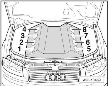

Подскажите порядок расположение цилиндров A6C6 3.0TDI ASB.Желательно с картинкой. В частности, нужны 3 и 6 цилиндры, там необходима замена свечей.

Подскажи мне расположение цилиндров в двигателе, желательно с картинкой. нужен 3 и 6 цилиндры.

Я так понимаю,что двигателя 3.0 и 2,7 по расположению цилиндров не отличаются, подскажите расположение 1 и 3 цилиндра, желательно с картинкой или где можно посмотреть. Спс
Сообщение Властелин колец » 18 сен 2011, 20:41
sng, по ходу движения справа, ближний к фаре - 1, ближний к лобовому - 3, по-моему так.

Сообщение sng » 19 сен 2011, 13:56
Властелин колец писал(а):[b] по ходу движения справа, ближний к фаре - 1, ближний к лобовому - 3, по-моему так.
А некоторые говорят, что начало от лобовика считают, но в моем случае это неважно, главное знать точно ли справа?

sng писал(а):А некоторые говорят, что начало от лобовика считают, но в моем случае это неважно, главное знать точно ли справа?

Сообщение sng » 29 сен 2011, 15:46
На серова мне такое же расположение показали, только для 6-ти цилиндрового, но принцип тот же.

первый целиндр всегда с права по ходу движения авто но метку когда выставляешь на этих движках в в.м.т. встает 3 целиндр. он возле стенки моторного отсека по ходу движения авто с правой стороны.
да есть в ваговской группе движки V образные с отсчетом целиндров с права на лево по ходу движения авто.
то есть первый целиндр с права по ходу движения, а второй это с левой стороны первый.
