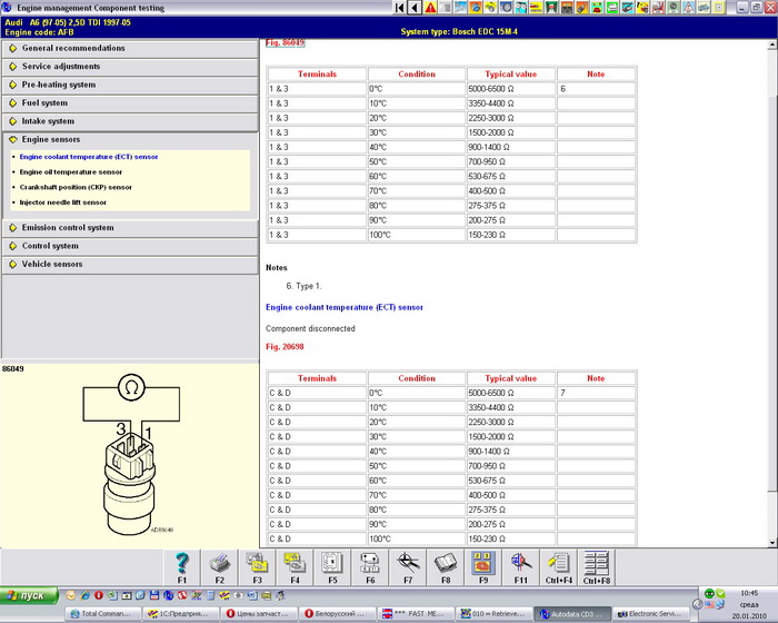

Nata писал(а):... И все же,что это может быть? Свечи проверили,работают все,но напряг на них не идет,думали,что реле накала свечей,но посоветовали посмотреть температурный датчик,т.к. на холодную заводится очень тяжко,либо и вовсе не хватается,а посе последних ремонтов сильно много крутить и нет желания,постояла ночку в гараже и завелась,хотя тоже не с первого раза,лампочка накала свечей горит буквально пару секунд не взерая на температуру окружающей среды
Температурный датчик можно проверить не снимая его - через VAG-COM опросить выдаваемую им температуру. И если на холодном двигателе он покажет температуру заметно отличную от реальной, а уж тем более на замороженном двигателе (-10...-15°С) выдаст более +5°С, то виноват датчик температуры.
Ведь кратковременное (пара секунд) загорание лампы свечей накаливания однозначно говорит о том, что на основании имеющейся у ЭБУ информации он считает, что двигатель имеет температуру около +5...+10°С и количество энергии на свечи подаёт соответственно небольшое. Т.е. при нынешних -15...-18°С разогрев исправных свечей накливания недостаточный!

поидее, если снять фишку с датчика т, то они должны будут греть так как должны. или тестером, если ваг кома нет

Игорь писал(а):Температурный датчик можно проверить не снимая его - через VAG-COM опросить выдаваемую им температуру. И если на холодном двигателе он покажет температуру заметно отличную от реальной, а уж тем более на замороженном двигателе (-10...-15°С) выдаст более +5°С, то виноват датчик температуры.
А что значит "проверить не снимая его - через VAG-COM опросить выдаваемую им температуру"? как это сделать?

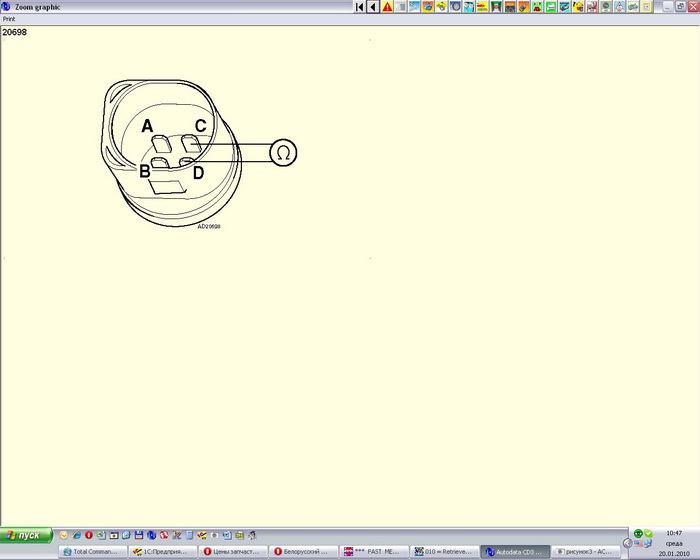

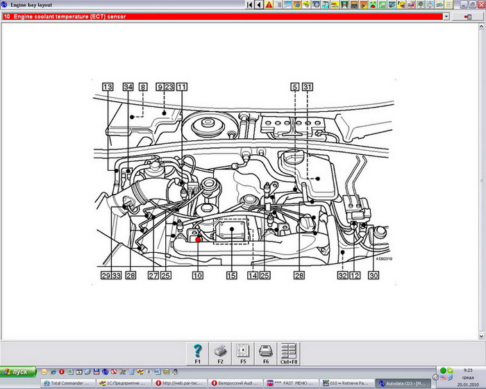

Nata, датчик под капотом левее. фишка синего цвет с 4 проводами.
на рисунке №10 на нём металлические усики подпружиненые. сжимаешь их и снимаешь фишку. Сам датчик вынимать не надо.

Сообщение Nata » 20 янв 2010, 11:26
M-racer, спасибо за схему, сегодня проверю и напишу результат. Если дело именно в нем, может, подскажите, где лучше купить и сколько он стоит?

купить вот здесь стоит оригинал от 25 до 45 у.е.
когда фишку скините - спиралька свечей на приборке должна дольше гореть. если нет - это не датчик
Добавлено спустя 7 минут 21 секунду:
или если есть электрик с тестером можно сделать так
