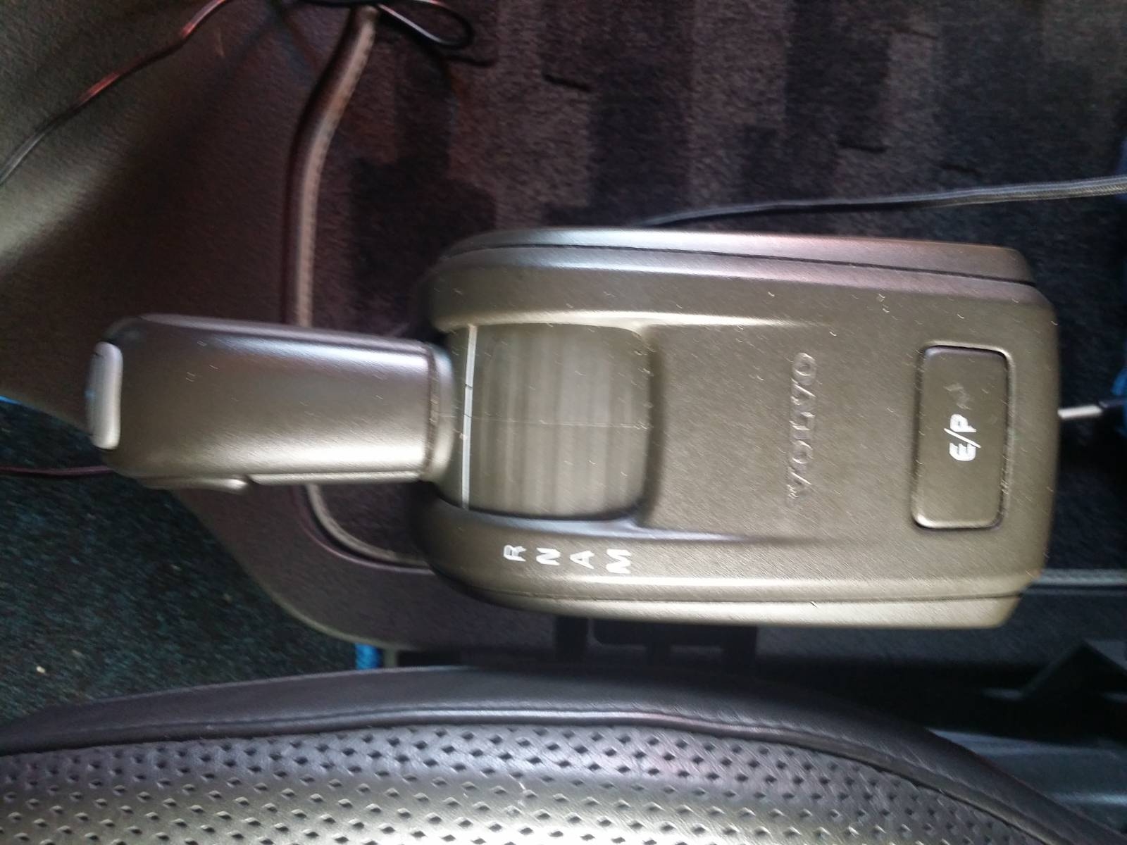

Сообщение MAXIMILIAN » 12 сен 2022, 16:08
Вот сама крутая, выносливая коробка)) Немного оффтопа)
500 тыщ , полет отличный
Всё об АКПП Tiptronic
Сообщение Игорь » 12 сен 2022, 16:28
MAXIMILIAN, :) ну так они изначально рассчитаны на огромные пробеги – на профессиональную эксплуатацию, а не любительскую.
