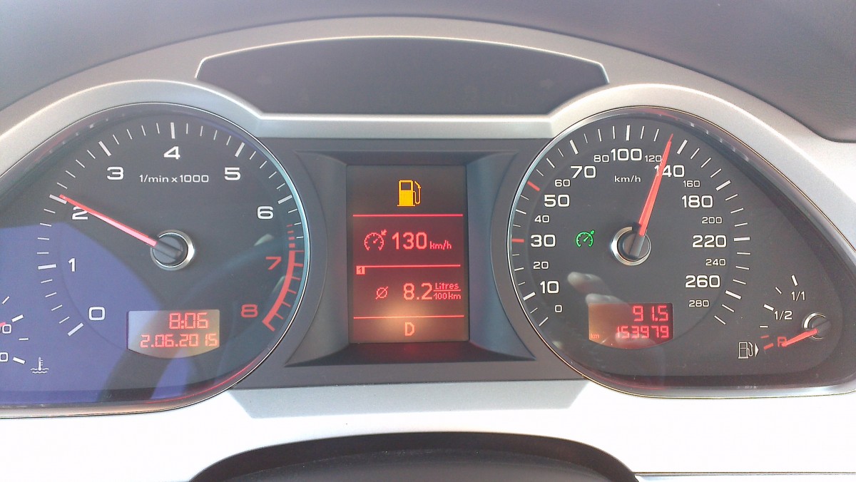

Кто какой бензин заливает?15 000 отъездил на 95(на крышке бака написани 95.98).На днях заехал на заправку,95 не было,пришлось залить92.Так вот,ни по тяге,ни по расходу изменений не заметил.

2 дня езжу на 92.Расход уменьшился на литр !!!!

Вожу ребенка в город на тренировки.Трасса 20 км, город 15 км.На 95 средний расход за поездку роказывало 9.1-9.5.На 92 получается 8.0-8.5.
Может это связано с потеплением,но клима включена постоянно.

Сообщение Игорь » 02 июн 2015, 11:02
davidas, :pardon: этот метод измерения очень неточен. На форуме ранее неоднократно писалось как достоверно измерить расход топлива. А чтобы сравнить нужны два достоверных измерения в одинаковых условиях. Обычно это проще сделать на загородной дороге протяжённостью от 500 км.

Сообщение davidas » 02 июн 2015, 16:02
Средний расход с текущим суточным пробегом.Буду тестить,самому интересно,правильно показывает компьютер или нет.
