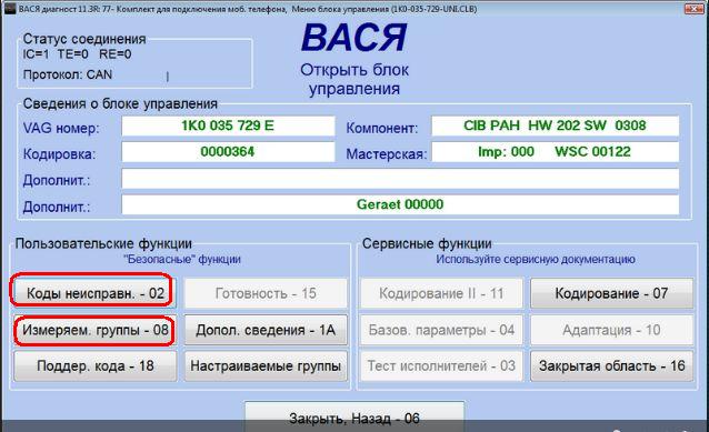

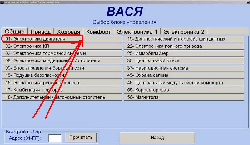

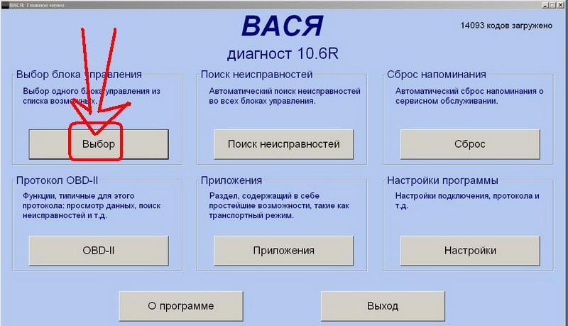

Сообщение cbvjy » 17 апр 2013, 20:08
awson писал(а):
основные параметры можно прочесть или нет? ;D
"шнурок" машину видит, подключение есть
как "прочесть" "основные параметры"?
где нахвататься начальных знаний по работе с адаптером?
пожалуйста "пните" в нужном направлении... надеюсь, "долечу"

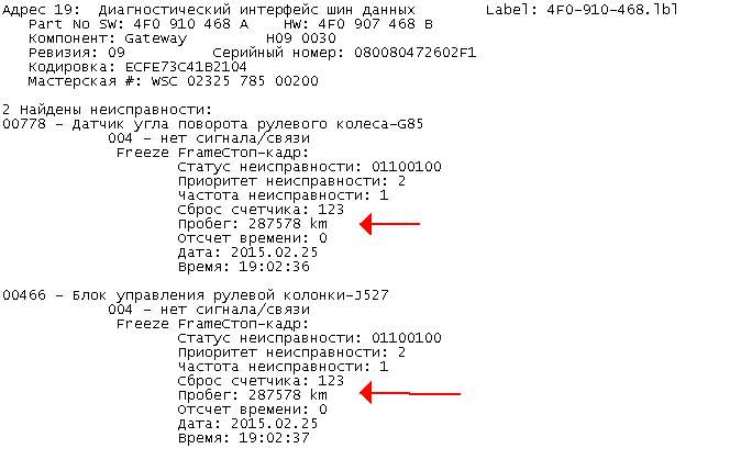

Сообщение Gater » 01 мар 2015, 15:54
Сделал в январе химчистку на А6 С6, все это время стоит под домом, Миша Феникс приезжал смотреть, покатались все было ОК. Позавчера вечером в дождь решил прогреть как всегда, выскочила ошибка по ЕСП и регулировке фар, хотя сами регулируются. Сходил за компом, во всех почти блоках прописалась ошибка по датчику положения руля и блоку управления им. Машина ездит, но не работает все на руле: сигнал, повороты и щетки. Покупать этот датчик или просто дождаться когда погода наладится и все просохнет? И где он стоит? Кто может помочь, могу привезти-отвезти, так как без поворотов и щеток стремно ехать. Спасибо заранее.
111.txt
(16.45 KiB) Загружено 248 раз
Последний раз редактировалось Gater 01 мар 2015, 16:11, всего редактировалось 1 раз.
Сообщение DIA » 01 мар 2015, 16:11
Наверное оно тебя уже задрало. все таки 20 тысяч км глючит как понимаю.
Сообщений: 1998
Сообщение Gater » 01 мар 2015, 16:14
Игорь, глюк какой-то, первый раз за 4 года выскочила
Сообщение DIA » 01 мар 2015, 16:30
Понятно, пойду посмотрю что там куда, просто интересно на бортесе ошибка зарегистрирована 20 тыс назад вот это может быть глюк а счас если не работает уже следствие и не глюк а пипец блоку упр рулевой колонки а к нему подключен как помню датчик поворота руля, счас на схемки гляну и в обучение. Там у тебя бензин 3.2 как помню или 2.4.
Добавлено спустя 6 минут 37 секунд:
да он и переключатели те что у тебя не работают подключены к J527 - Steuergerät für Lenksäulenelektronik, возможно с ним плохо, но он наверное защиту компонентов не имеет.
Последний раз редактировалось DIA 23 авг 2015, 09:50, всего редактировалось 1 раз.
