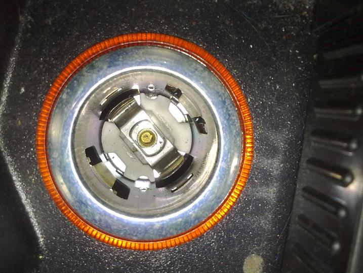

фото прикуривателя изнутри есть?

Сообщение Chisel » 28 июн 2010, 14:53
Вроде бы выглядит вот так, это не с А4, это с Джетты 2008г. ...

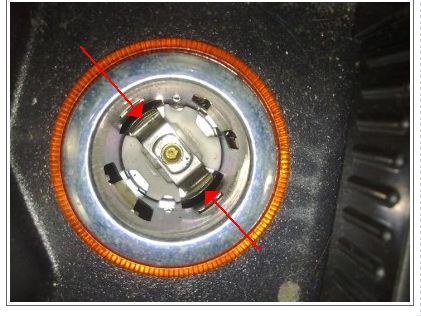

На дне стакана куда вставляется прикуритеваль находятся контактные пластины, их нужно подогнуть к центру. При проведении этой процедуры незабудте снять предварительно предохранитель.

фотки я просил, что бы на
Chisel писал(а):ам как будто какая-то заглушка,
посмотреть.
Все красиво, нормальный прикуриватель
Чтобы фиксировалась ответная часть - нужно внутрь подогнуть
контакты, я их стрелками обозначил - они держат вставляющуюся часть прикуривателя за канавку, ближнюю к краю.
Подгибать нужно очень аккуратно и по-немножку - если сильно загнуть - прикуриватель будет греться, но не будет выниматься - можно и машину сжечь.
Опять же - подгибать нужно или со снятым предохранителем прикуривателя, или деревянной палочкой - то, что нужно подгибать - это один контакт, внешнее колечко - второй - при неосторожном движении сгорит предохранитель. :)
