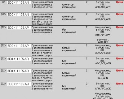

Evgesha
Сообщений: 67
Зарегистрирован: 01 ноя 2011, 00:09
Авто: A6C4 2.5 TDI
VIN: WAUZZZ4AZVN028420
Откуда: Мядель
Сообщение Evgesha » 03 ноя 2011, 01:22
Я нарыл номера и расцветку своих пружин на Elcats.ru. Размещу принтскрин для А6С4 1995-.... может пригодиться кому-то ;)

Ну хорошо, залез я в Elcats.
Там где маркировка двигателей, на А4 В5 следующее - 1BA/0JB; PR-1BP/0JB. Понятно что 1BA это стандартная подвеска, а остальные циферки и буковки что обозначают ?
Сообщение ЗНАХАРЬ » 03 ноя 2011, 21:46
Остальные циферки - это нагрузка на ось. В теме про изменение подвески про это писалось, можно поиском найти.
Сообщение Юра 80 » 03 ноя 2011, 21:49
где ты это нашел?
Вроде все проще

Сообщение Димон на Аванте » 03 ноя 2011, 21:50
Юра 80, 1999 8D-X-200 001 >> :)
Сообщение Юра 80 » 03 ноя 2011, 22:24
В более ранних годах (смотрел 97) правая часть таблицы доступней для понимания :)

Сообщение Evgesha » 03 ноя 2011, 23:47
Димон на Аванте писал(а):Ну хорошо, залез я в Elcats.
что-то я там такого не встречал.. я залазил просто в раздел того что мне нужно и увидел полную расшифровку пружин к данному авто на мой взляд! если это непонятная и недоступная а также ошибочная информация, дабы не заблуждать народ могу удалить сообщение :pardon: .
Добавлено спустя 48 секунд:
Юра 80 писал(а):где ты это нашел?
Вроде все проще
где нашёл я вроди выше описывал источник 8-)
Сообщение Юра 80 » 04 ноя 2011, 07:52
Evgesha писал(а):где нашёл я вроди выше описывал источник
я про Димона текст интересовался. ;) Я смотрел 97 год, а он - 99, картинки чуть разные.
На твоей картинке тоже нет обозначений типа 1BA/0JB; PR-1BP/0JB
