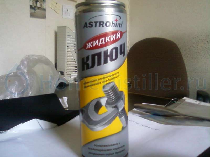

Сообщение MAXIMILIAN » 24 сен 2013, 11:33
/loXmaTblй писал(а): Подскажите супер ядреную жижу
WD 40 КОНЕЧНО КЛАСС,НО "ЖИДКИЙ КЛЮЧ"будет более активней бороться с ржавчиной.
Сообщение Сержио » 24 сен 2013, 11:41
Думал что у тебя вот так -
А оказалось так -
Все равно на всякий проверь этот исполнительный элемент который двигает тяги.
/loXmaTblй
Сообщений: 2854
Темы: 108
Авто: turbo quattro
Откуда: Ментск
Сообщение /loXmaTblй » 24 сен 2013, 13:55
Сержио, именно, второй вариант у меня. Что именно там проверять?
MAXIMILIAN, так и называется?
Сообщение MAXIMILIAN » 24 сен 2013, 14:05
/loXmaTblй писал(а):так и называется?
ДА)Активней чем WD.Заодно купи силиконовую смазку морозостоукую для замком.В маленьких чёрных тюбиках продаётся.Потому что WD и .....ключь натягивают влагу.
Вот такой!
жидкий ключ.jpg (34.14 KiB) 24893 просмотра
