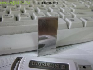

Чтоб не быть голословным, я решил поставить небольшой эксперимент. Взял небольшой кусочек алюминиевого профиля, из которого у меня на работе делают радиаторы для РЭА.
Немного почистил одну из поверхностей пастой ГОИ, чтоб блестела, рассчитывая на то, что если литол всё таки реагирует с алюминием, то полированная поверхность последнего помутнеет.
Намазал полированную поверхность литолом,
поместил пластинку в полиэтиленовый пакет и положил в термокамеру, в которой у меня на работе тестируют аппаратуру при повышенных температурах и сушат крашенные изделия или лакированные платы. Температура в термокамере поддерживается на уровне 45-50 град С. Термокамера работает не круглосуточно, по моим прикидкам 25% всего времени. Эксперимент продолжался 195 дней (с 24 апреля по 4 ноября). Из 195 дней около 48 суток (чуть больше полутора месяцев) пластинка была нагрета до 50 град С.После эксперимента никаких признаков реакции между алюминием и литолом я не увидел:
литол не изменил свой цвет и консистенцию, поверхность алюминиевой пластинки не помутнела. Исходя из этого я с полной ответственностью заявляю что литол алюминий не разрушает и вообще никак с ним не реагирует. Но сразу оговорюсь, это при отсутствии влаги. Боюсь что во влажных условиях результаты будут совсем другими. Дело в том что литиевые мыла, содержащиеся в литоле - это не что иное как соли сильного основания (литий) и слабой кислоты (12-оксистеариновая), а такие соли легко гидролизуются (разрушаются) водой: C17H34(OH)COOLi + H2O = C17H34(OH)COOH + LiOH В результате этого процесса образуется щелочь (LiOH), а вот с ними то алюминий весьма охотно реагирует. И хотя химическая энциклопедия позиционирует литол как водостойкую смазку, надо всё таки проверить как будет вести себя литол по отношению к алюминию в присутствие воды.

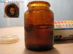

Я решил проверить, реагирует ли литол с водой или нет. В небольшой пузырёк поместил немного литола и заполнил его до половины объёма дистиллированной водой.

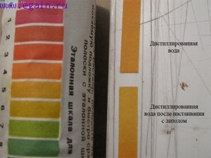

Более 4 месяцев этот пузырёк стоял в той самой термокамере, где до этого лежала алюминиевая пластинка, смазанная литолом. Я регулярно проверял показатель рН раствора с помощью индикаторных лакмусовых бумажек - изменений было не видно.
И когда эксперимент закончился и я сравнил оттенки индикаторных бумажек смоченных дистиллированной водой и раствором, настоенном на литоле, то стало ясно, что разница есть. Реакция воды после длительного контакта с литолом явно сместилась в щелочную сторону. Красный цвет индикаторной бумажки говорит о кислой реакции раствора, а синий цвет - о щелочной. Оттенок бумажки от "литольного раствора" стал более зелёный, по сравнению с бумажкой, смоченной обычной дистиллированной водой. А щёлочь, пусть даже и в небольших количествах, сильно вредит алюминию.

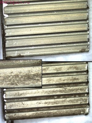

Дальше я взял небольшую алюминиевую пластинку, намазал одну её сторону литолом, который настаивался с водой, вторую оставил чистой и поместил в тот раствор, где был литол.
Через месяц, другой посмотрю что получилось.
Часть 3
Ну чтож, эксперимент подошёл к концу, да и пора уже, всё таки больше года прошло с его начала.
По прошествии двух месяцев (с 16.03 по 19.05) после соединения трёх основных компонентов - литола, алюминия и воды, я посмотрел что получилось, и честно говоря немного удивился. Не ожидал такой ярко выраженной коррозии.
а фотографии изображены: вверху - сторона алюминиевой пластинки, которая была покрыта слоем литола; внизу - сторона не покрытая литолом и имевшая непосредственный контакт с водным раствором. Видно, что щёлочь, содержащаяся в растворе начала разрушать поверхность алюминия. Поверхность, покрытая литолом никак не изменилась. Этот факт подтверждает моё предположение о том, что литол и алюминий не совместимы только в присутствии воды, и строго говоря алюминий разрушается не под действием литола, а от продуктов взаимодействия литола с водой. Так что если у вас велосипед стоимостью до 10000 руб и катаетесь вы раза два в месяц до речки и обратно по сухому грунту и стараетесь вернуться домой до начала дождя, то ничего с вашими втулками не случиться даже если вы смажете литолом. Если же вы предпочитаете реальное бездорожье, частенько попадаете под дождь и колёса у вас дорогие, то наверное лучше не рисковать и выбрать какую-нибудь другую смазку, не содержащую мыла. Хотя, думаю что и в этом случае ничего страшного не произойдёт, так как более дорогие втулки имеют и более надёжную защиту подшипников от воды и грязи. Но как говориться, лучше перебдеть...
