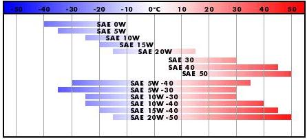

Sergey R., если у вас не Лонг Лайф, тогда не более 15 тыс км. можете и раньше менять, мотору будет лучше.
M-racer, да накой вам загоняться про сезонные масла и т.д. Лейте масло хорошего производителя или оригинал и все будет хорошо. Или вас смутила цифра +15 градусов, которая написана на том сайте?
И вот табличка, на которой показана информация по температуре:
