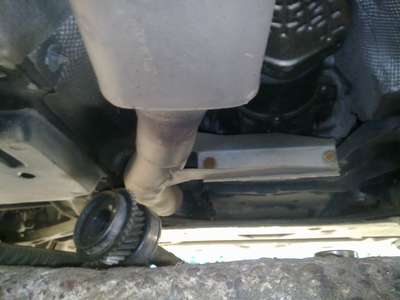

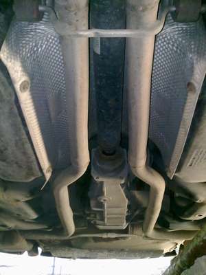

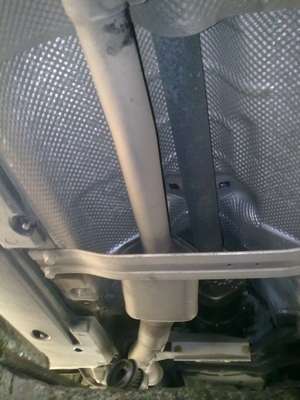

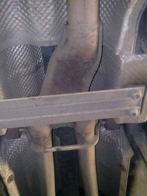

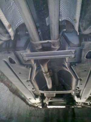

:hi: ,наконецто заглянул под сваю машину :) , всего три банки, два глушителя и какая-то маленькая(25-30см), к этой маленькой банке никаких проводов вроде не подходит, как я понимаю сажевого фильтра нет?
если я правильно понимаю, то какие допуски масла и какое для моего авто?
Dio
Сообщение Dio » 20 апр 2011, 18:30
кавалер, если вы уверены что ДПФ отсутствует, то 505.01 будет достаточно. Хотя и 507.00 лишним таки не будет.

ops007, если у Вас под машиной как у меня (фото чуть выше), то сажевого нет :)
