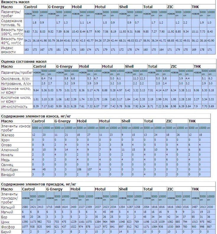

Тест масел на машине трения (Timken Machine)

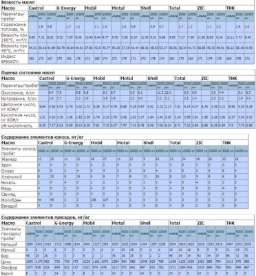

Результаты тестирования моторных масел. (СПАСИБО Maxxtro2)

тест масел на текучесть при -22
тест моторных масел
Любительские тесты на замерзание - ЗИМА 2010-2011
тест полусинтетических масел
тест синтетических масел от журнала Потребитель
тест масел Valvoline от журнала Потребитель

добавил в шапку "Тест масел на машине трения (Timken Machine)" (.pdf)
Добавлено спустя 18 минут 21 секунду:
делаем выводы

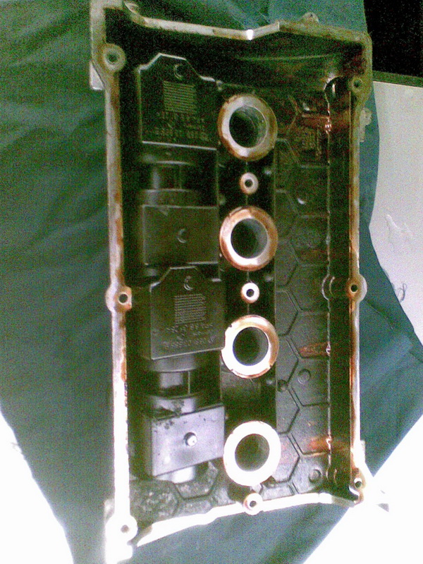

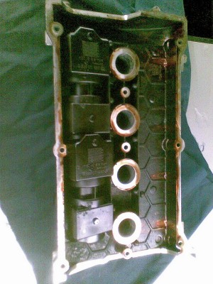

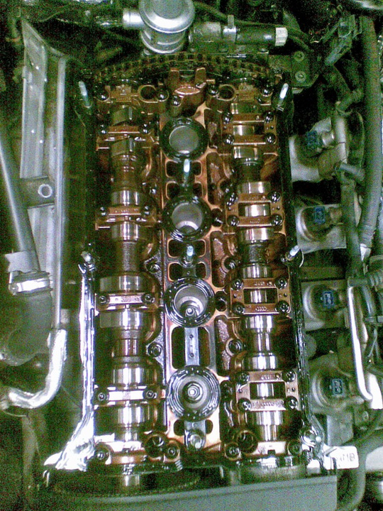

менял прокладку клапанной крышки, сфоткал двигатель. Общий пробег авто ~169.000
- ~150 тыс км машинка обслуживалась регулярно в штатах в оф. дилера. Что лилось не знаю, может и оригинальное.
- ~10 тыс. км был залит Shell 5w40 какой-то судил по бирке.
- 9.800 тыс км. я отъездил на Castrol Magnatec 5w30 (уже долил 2,4 литра - расход масла). еще не менял. В раздумьях, что залить... 5w40 точно, но то ли тот же кастрол то ли мобил, а может Shell?
Собственно фото:
Нагар типа как сажа, был только под пластиковыми "корабами", которые закрывают распредвал от заливной горловины.
При замене шланги ВКГ были не оч грязные, т.е. не чистили их. Все снялось без проблем. Хорошие руки мастера, а может и чистилось до меня.
P.S. диагностика состояния по фото.

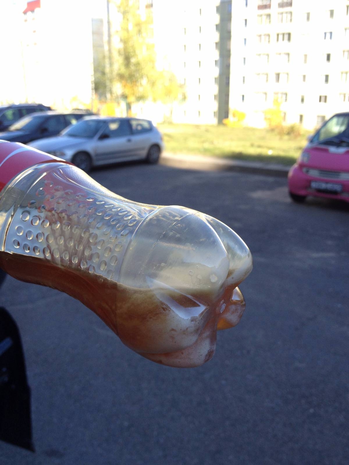

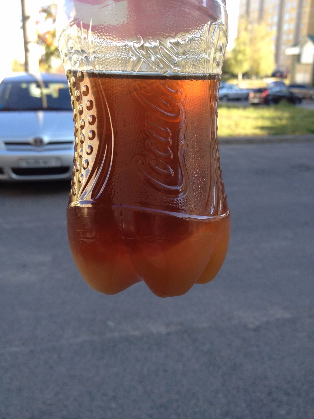

Сегодня поменял на Тойоте залитый в нее Agip Extra HTS 5w40, который проехал 3500! на оригинал Toyota 5w30. Что-то он мне после морозов показался на щупе подозрительным, а когда глянул дома в канистру, где еще оставался 1л на доливку, то вообще в осадок выпал. Agip стал темного цвета, как отработка! Да еще с непонятным коричневым оттенком. Вообщем походу подделка какая-то, хотя наклейка ШАТЕ-М присутствует :? Когда заливал точно помню желтенькое было как обычно.
Сообщение antoxa_lp » 07 фев 2012, 22:44
Rezaka™ писал(а):Когда заливал точно помню желтенькое было как обычно.
скисло. срок годности закончился :lol:
Сообщение Rezaka™ » 07 фев 2012, 22:53
antoxa_lp, пошел видос снял. Реально испортилось :crazy:
[youtube]nWMV9XCnBvQ[/youtube]
Сообщение antoxa_lp » 07 фев 2012, 22:55
Rezaka™ писал(а):Реально испортилось
ты может в тот день немного ... :kurevo: ... и забыл как в эту канистру отработку сливал? :D реально жесткач :yes:

Сообщение Rezaka™ » 07 фев 2012, 23:00
antoxa_lp писал(а): и забыл как в эту канистру отработку сливал?
Так в Тойоту только 3 литра влазит, соответственно вот литр и остался с 4л канистры :rabota1:

Сообщение Rezaka™ » 08 фев 2012, 09:40
ЗНАХАРЬ писал(а):Сколько нынче стоит?
По 125 тыс. за литрик на Некрасова, но там больше нету пока что, последние 3 банки забрал :| Что-то нет больше доверия маслу, поэтому выбрал оригинал. Мой крокодил всё переварит, а вот неженки эти японские боюсь нет. На Toyota центре кстати с маслом тоже проблемы, в наличии только 0w20 по 164 тыс., которое они льют во все машины.

Rezaka™ писал(а):Agip стал темного цвета, как отработка! Да еще с непонятным коричневым оттенком. Вообщем походу подделка какая-то, хотя наклейка ШАТЕ-М присутствует :? Когда заливал точно помню желтенькое было как обычно.
Ну, напугал :shock2: :shock2: У меня точно такое же залито! Специально пошёл посмотреть в багажнике, так литр на доливку лежит с осени. Как ни странно - жёлтенькое :yahoo: Правда, заливал на Амигосе из бочек. Получается что в канистрах - шляпа :evil:
Сообщений: 1999
Сообщение Gater » 08 фев 2012, 12:18
Rezaka™ писал(а):По 125 тыс. за литрик на Некрасова
Брал на Серова недавно на доливку 140 тыс. литр оригинала 5w-40, посмотрел при - 20 в багажнике - как слеза :P
Сообщение Rezaka™ » 08 фев 2012, 12:57
Сергей73 писал(а):Получается что в канистрах - шляпа
:unknown: думаю брак какой-то или подделка. Механик который масло сливал очень его цвету удивлялся, темно коричневое. И это после пробега 3500 на бензиновой машине.

Rezaka™ писал(а):Механик который масло сливал очень его цвету удивлялся, темно коричневое. И это после пробега 3500 на бензиновой машине.
Насчёт цвета синтетики. До этого заливал Ликви Молли 5w40 и сейчас Agip, то по сравнению с полусинтетикой, что заливаю в Сафран (тоже бенз.) синтекика почему-то темнее будет, не смотря на то что на полусинтетике машина прошла 8000км, а ауди немного поменьше. Как такое может быть :unknown:
