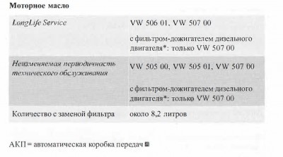

Всем добрый день,подскажите с каким допуском заливать масло в двигатель canc ? Сажевый вырезан,спс.
Сообщений: 1878
Соответствие допуска масла конкретному мотору.
Сообщение fender » 13 дек 2017, 10:42
AnFid, брать у друзей клуба оригинал по хорошей цене.а вообще в руководстве по эксплуатации сказано:
впринципе, это все в шапке есть

Благодарю,я правильно понимаю что если сажевый вырезан то 507 допуск мне не нужен?
