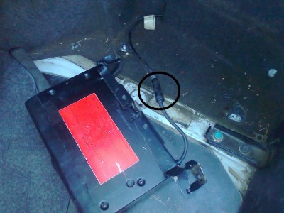

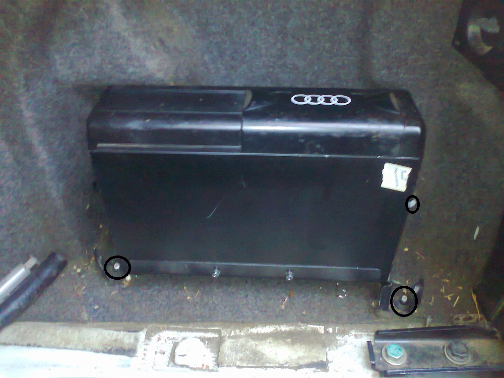

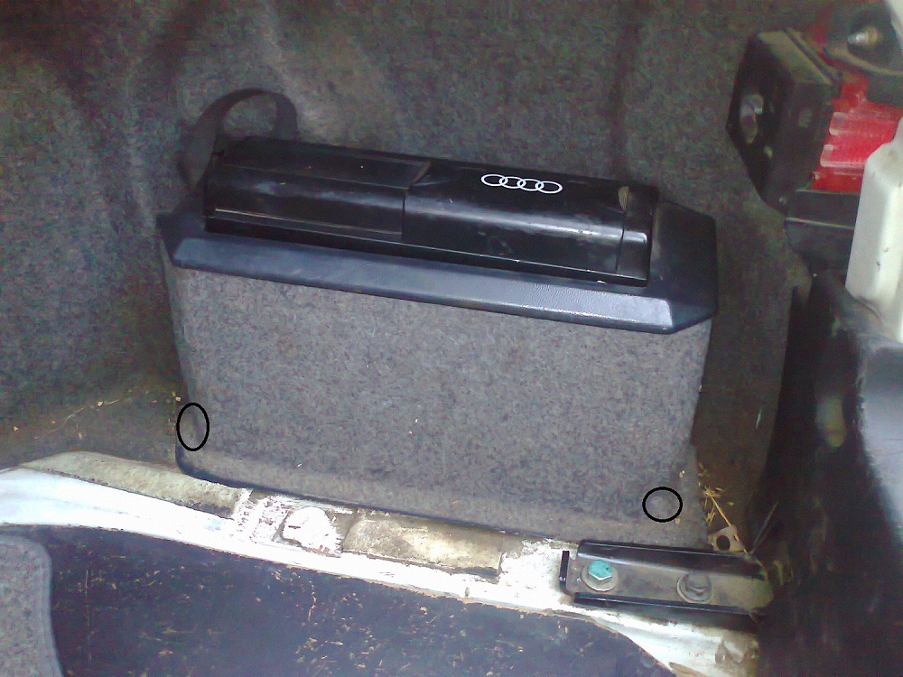

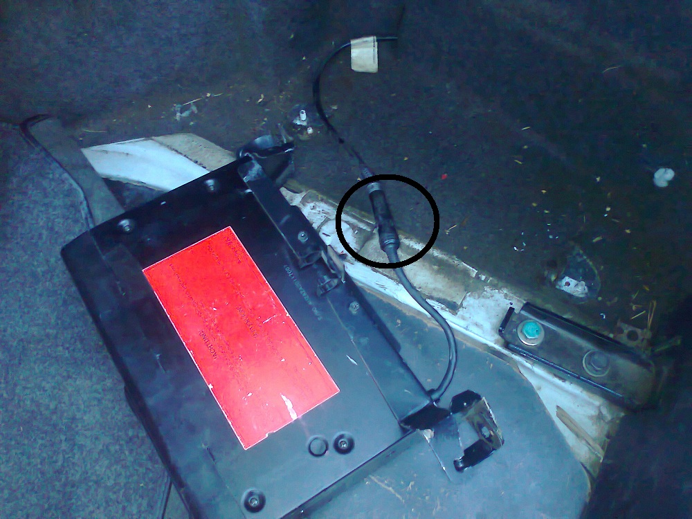

Сообщение L.e.s.h.a. » 15 ноя 2012, 09:56
1 сразу нужно открутить два шурупа и снять обшивку
2 Открутить тре гайки головкой на 10
3 разъеденить жгут проводов (мне кажеться у тебя просто там контакт окислился)
4 уже в помещении разбирать до полной разборки, сначала 4 болтика под маленький шестигранник, затем всё под крестик)))
Надеюсь я не зря старался, и тебе это поможет.

L.e.s.h.a., большое вам :thanks: спасибо за фотографии!
Меня всегда интересовал вопрос правильной установки и местоположения CD-Changer'а. Просьба к вам - посмотрите при случае каталожный номер кронштейна на котором крепится девайс. У меня он есть (оригинальный), но я никак не могу понять как его правильно установить. Сам CD-Changer я покупал в 2005 г. отдельно от а/м. Есть подозрение, :? что кронштейн от Audi A8.
