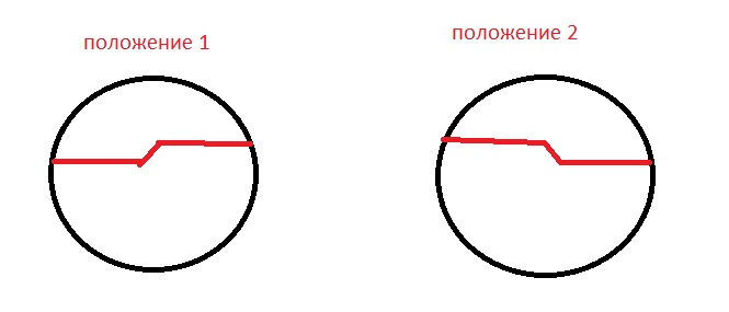

простите за мой "английский". Попытался изобразить схематично:

vova_frog, так что рычажок дернул, свет настроил и в чем отличия от европейской?
Добавлено: 04 ноя 2014, 21:39
vova_frog
bykot,
вам виднее - к стенке и опыты ставить - если галка на месте - lets go
они с такой шторкой взаимозаменяемы (дальний скорее всего одинаковый)
