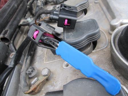

У многих 1.8Т сломаны разьемы на катушки зажигания.

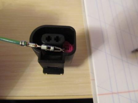

Для эксперимента был заказан разьем 8K0 973 724 вместо 4B0 973 724, т.к. он в 3 раза дешевле.

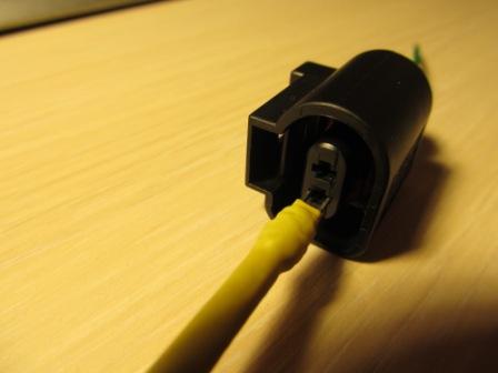

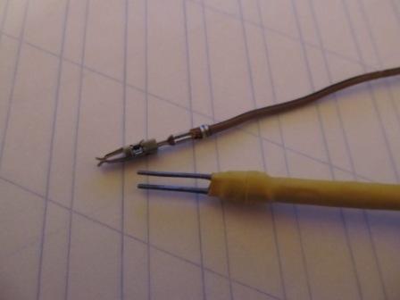

Пины доставал самодельной приспособой.
Потом возможно заменю всю проводку на катушки, используя кабельный канал 06H 971 824 B

Есть еще инструмент для извлечения мелких пинов 1.5 мм шириной ( разьем ДТОЖ и др. )
