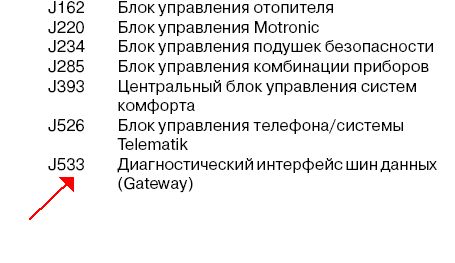

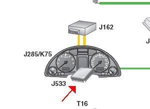

Не юмор почитай не помешает, твой диагностический интерфейс шин данных19 находится в самой приборке17.

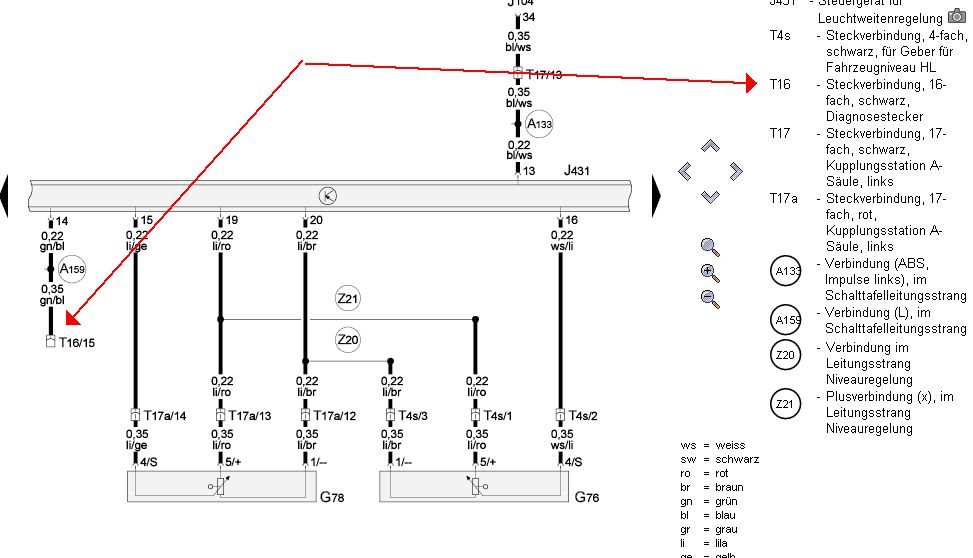

:rofl: Плохо читал, как ты не можещь понять что блок автокоректора фар это устройство живущее само собой и другим блокам авто по барабану что он есть или его нет и он практически ни с кем не дружит, кроме как с абс одним проводом и приборкой что бы видела наверное дальний ближний и не соединен ни с одним проводом бортнеса ;) а вот бортнесу надо знать какой тип ламп стоит ксянон или нить накала поэтому там и кодировка есть, и тебе схемка для ознокомления, с блока коректора фар диагностика идет прямым проводом на диагностическую фишку и причем на 15 пин линии L отдельно от всех блоков :hahaha: Это для авто 2002 года а в 2003 может быть и немного подругому.
