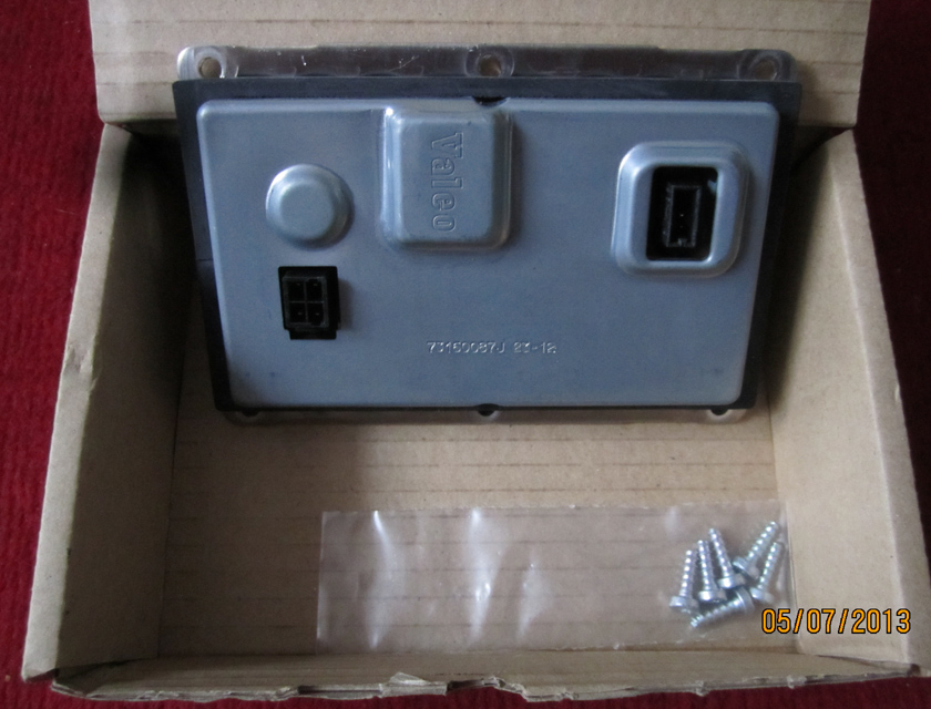

Всем доброго времени суток. Машина Audi A4 2002 год, 125 кВт, 170 л.с. двигатель BDV. Перегорел блок розжига ксенона. На Exist выбрал по автомобилю, выписал номер запчасти, купил в Польше по номеру. Разобрал фару, блок оказался чуть тоньше, и один разъём из двух на два контакта, а в старом на фишку в восемь контактов. Может кто что посоветует. Может кто поменяет на нужный мне, или подскажет, если поменять фишку будет ли работать, или может кому он просто нужен, я бы продал. Цена на него хорошая - 90$ (новый, купил 06.06.2013 года). Написал в ту фирму где брал - оказывается у них в каталоге есть пометка с 12 месяца 2002 года, а у меня май. В фару становиться как родной, но вот что делать с разъёмом. Не хочется этих кулибинских моментов.

Ещё фото

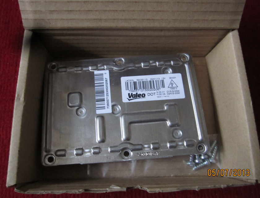

Можно поменять на нужный мне (в т.ч. и б.у)

keras
Сообщений: 4
Зарегистрирован: 28 ноя 2011, 12:03
Авто: A4Q 2,5 TDI AKE
Сообщение keras » 26 авг 2013, 18:08
Должен подойти, у меня похожая история была, точно не припомню, но в одной фаре с переходником стоит фишка, а в другой вот такой как у тебя новый, да и тем более если по коду заказывал проблем не должно быть. А что на старом блоке написано тоже D1R и D2R, если да, то можешь ставить не боясь.
