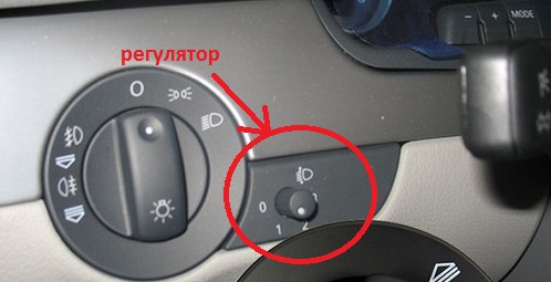

Задумался об установке корректора.
При смене лампочек в фаре обнаружил, что стоят корректоры (фары Valeo европейцы, скорее всего тут поставили, т.к. авто американка). работают они или нет не знаю, провода подключены.
Достаточно ли будет купить вот такую вещицу:
Номер детали 8E1919094
Или все намного сложнее?
Следов автокорректора не нашел, через комп достучаться до блока управления автокорректора тоже нельзя.

вот нашел еще немного информации (ссылка):
Коричнево-белый и коричнево-синий идут на колесико регулировки в салон,на желто-белый подается + при включении ближнего света.В самой фаре коричневый и синий провода отвечают за регулировку,черный + от ближнего света.Корректор работает только по +,минус есть только на колесике для подсветки.
Вывод напрашивается сам собой, что ручная корректировка не идет через ЭБУ, т.е. провода от моторчиков идут на сам регулятор фар в салоне, отмеченный выше на фото.
Сняв у себя панель возле регулятора, никаких проводом не обнаружил, т.е. проводку от моторчиков нужно вести самому, правда покуда и не смотрел идут ли такие провода (обрезанные) как на фото, с моторного отсека.
P.S. идет исследование.
