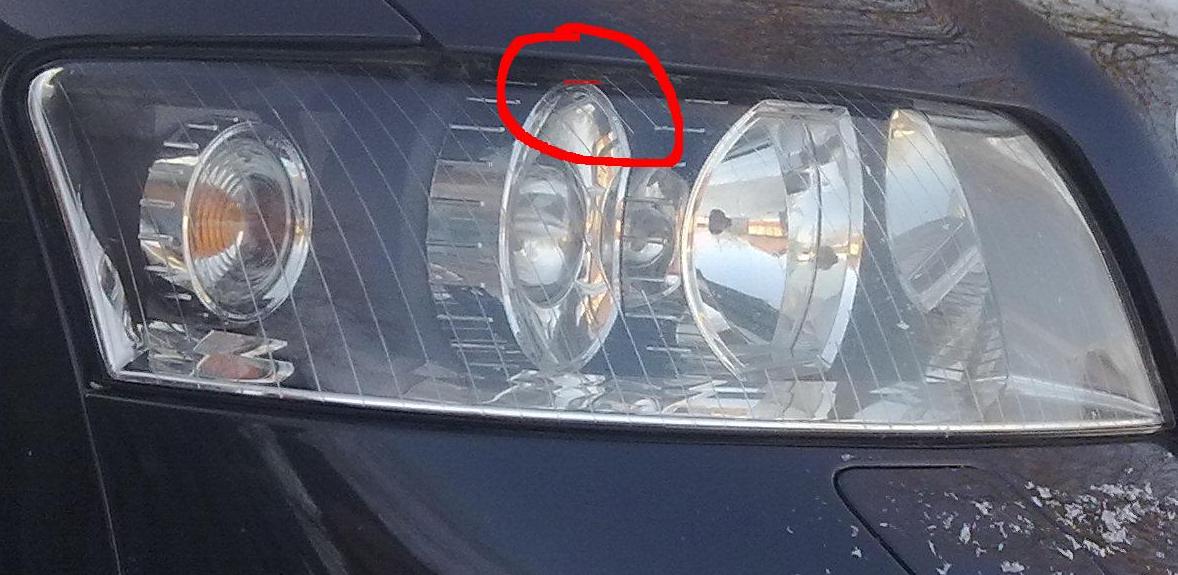

После аварии заметил что фара начала потеть и иногда высвечивается ошибка корректора фары снял фару занес домой внимательно посмотрел но никаких трещин не увидел просушил фару и увидел что внутренняя часть фары упирается в стекло хотел разобрать фару а она не разборная оказывается.Пришлось поставить на место. Кто что может посоветовать есть ли у нас спецы по таким делам.Скоро техосмотр проходить а с такой фарой нет шансов.

один тебе совет: разбирайся сам. тебе спецы тут не помогут. берешь фару, затем либо промышленный фен, либо в духовке греешь и аккуратно поддевая плоской отверткой снимаешь стекло. ремонтируешь, моешь, сушишь и в 2 слоя герметом промазываешь. склеиваешь и, перемотав скотчем, даешь высохнуть герметику. ставишь на место и вуаля!
подробных отчетов в сети полно :!: просто воспользуйся этой ссылкой или ЗДЕСЬ будет тебе шасце 8-)

285425, вот тебе наверное одно из самых наглядных примеров как разобрать фару
РАЗБОР ФАРЫ
