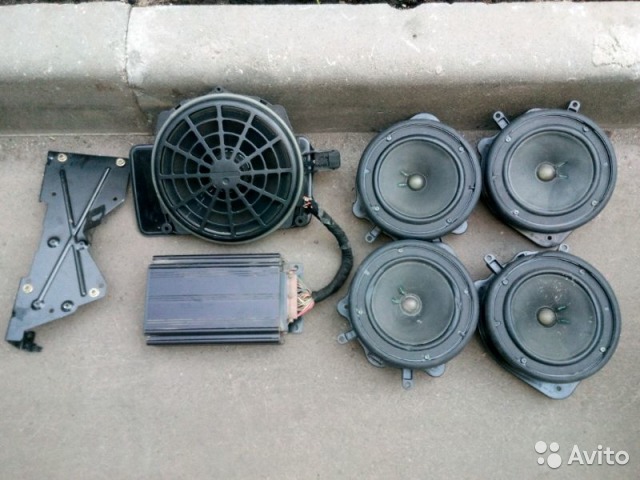

Encoviter писал(а):Источник цитаты А вот чтобы басику в машине подкачать немного, то и 8-ки хватит. Кстати, у BOSE в сабе ни разу не восьмёрка :-)
хм... можно на разборах и поискать, но под него опять же нужно усилитель свой? и штатному монтажу нужно покумекать.
Спасибо! за наводку
Отправлено спустя 18 минуты 41 секунды:

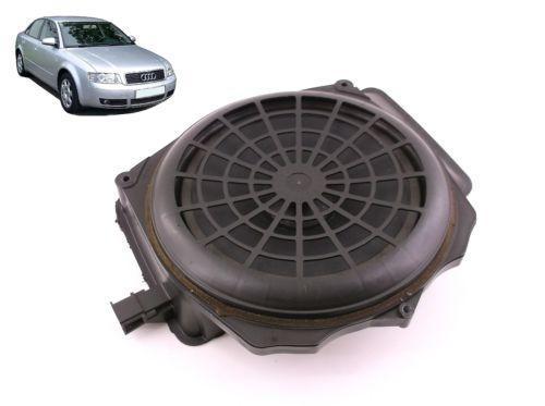

диаметр саба вроде такой же 8 :
Bose a4 b6 b7 седан

1. попробовать поменять на сабе полярность, т.е. он начнет играть в электрической фазе (т.е. все плюс к плюсу минус к минусу) с системой и возможно и в аккустической, как утверждает автор, нужно слушать. может станет и больше баса если перекинуть.
2. ФИ в сабе переворачивает фазу. Т.е. если посмотреть на мой пост выше на саб от BOSE то можно увидеть, что он ФИ есть на сабе.
А это фото обычного саба Nokia:
И никакого ФИ нету. Т.е. может это конструктора от Audi и не учли и проводка стандартная?
Может кто-нить пробовал перекинуть полярность? интересен результат, покуда сам не добрался до саба :)
