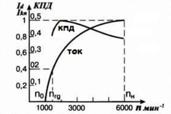

Всем привет. В чем может быть проблема: генератор перестал давать заряд на холостых, вернее с включённым потребителем, например ближний свет. Если дать газу до 1400 оборотов и держать, то появляется положенных 14.3В. А на холостом падает примерно до 12.2В, но если выключить потребители то 14.3В набирается за пару секунд. На ходу все тоже ок, а на холостом ну никак. В чем может быть дело?

Сообщение fender » 11 янв 2021, 08:23
investr писал(а):Источник цитаты генератор перестал давать заряд на холостых, вернее с включённым потребителем
вероятно от того, что на хх генератор не способен "выдать" полную мощность.
заявленный номинальный ток генератора, вырабатывается при 2к оборотах.
для понимания - картинка.
это если исключить неисправности, типа плохих контактов,проводов, самого генератора.

investr писал(а):Источник цитаты на холостом падает примерно до 12.2В,
Очень мало не должно быть так, обычно просаживается до 13-13.8 НО :!: Вы уверены в своем приборе :?: А то тут один как то измерял :rofl:
