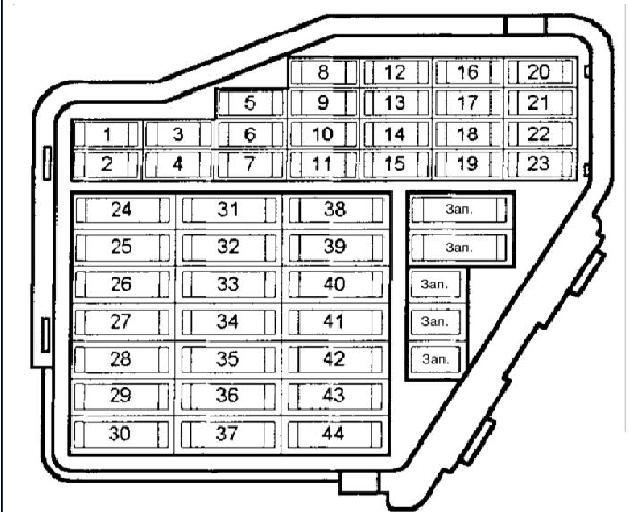

Подскажите может у кого есть картинка какая блока предохранителей в А4 B6, на форуме не нашел, в мануалах только расписаны цвета и параметр, хотелось бы что то такое чтоб было по стрелкам или цифрам расписано какой что где стоит и что предохраняет

Сообщение Паша » 19 мар 2014, 21:40
Stalker писал(а):На одном стоял "жучок"
Я бы сделал вывод что этот предохранитель постоянно горел у предыдущего владельца, поэтому он и исключил его, не захотев разбираться в причине.
Stalker писал(а):вопрос закрыт
Не закрыт, пока нет схемы и назначения предохранителей ;D

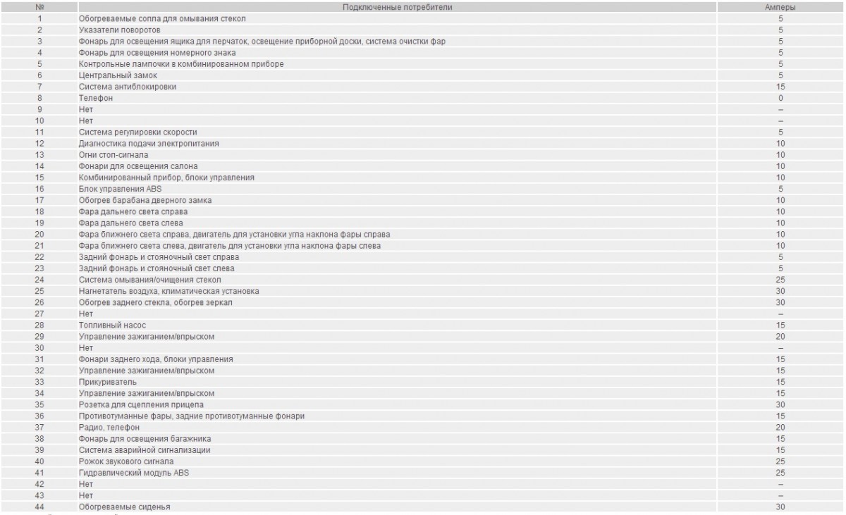

Вот что я нашел:
Предохранители Audi A4 B6
Сообщение Stalker » 19 мар 2014, 23:51
:good: . надо распечатать чтобы было
