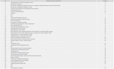

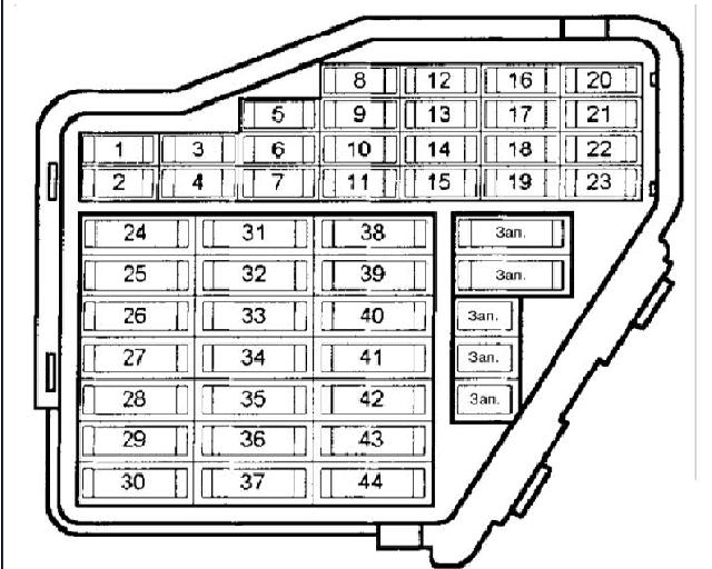

Вот что я нашел:
Предохранители Audi A4 B6
Сообщение Stalker » 19 мар 2014, 23:51
:good: . надо распечатать чтобы было
